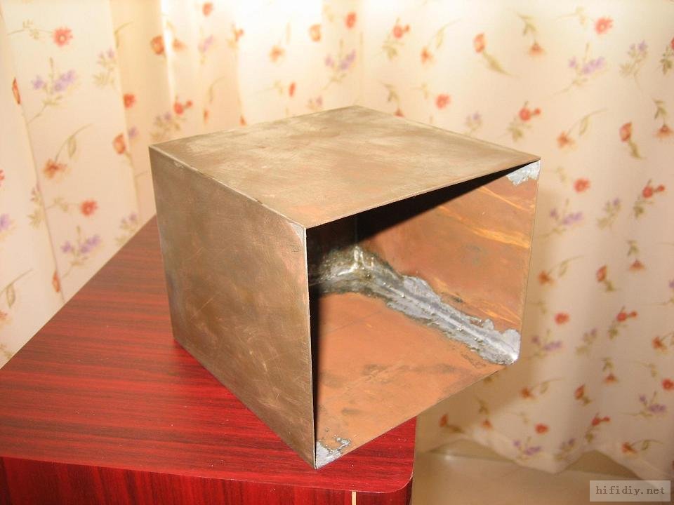

  07年我做的第一台胆机,是一台EL34的单端机,从所有的牛绕制浸
漆一直到机壳外形的制作和内部电路的悍制调试,最后通过朋友的试听
再改进,前前后后一共用了两个多月,总算大功告成(本人喜欢自己
DIY牛和机壳,虽然制作比商品的相差有一定的距离,不过总算大体叫
做有自己的特色,所以在制作的时间上长了一点,本人认为既然是DIY
就应该多点自己动手制作,由其是牛与机壳,当然胆与电阻、电容是不能
自己做的,也没这个能力去做这些东东,最后做得好与差才能体验得到
个中的苦与乐,当然成功了你会获得更多的喜悦)。这次LP大人在我经常
上的网站看到一年一度的DIY大赛又开始了,在她的支持鼓励下就试试
参加,本人深知胆界是山外有山,人外有人,本人只是属于后辈的一类
,在此有望各位前辈多多提点,使本人在实践和制作中不断有所提高。
  本人的这台胆机出于从经济节约上去考虑,用的是两只桂光的EL34B
型管、两只南京的6H9C、两只VR150稳压胆、一只5Z3P,滤波电容用的
全部是拆机的二手油浸电容(两只4UF的、一只24UF的、一只40UF的),
电阻用的基本上全部是绿色国产炭膜电阻(因本地好的靓零件很少,要
好东东基本都要邮购,相对来说比较麻烦,以后遇到好的都打算把它们
给换了)。
  胆机的关键部份-输出牛,我用的是邮购来的96号小日本的Z11铁蕊
叠厚50,骨架用档案合的牛皮纸来制作,初次级的绝缘用一层电缆纸隔
一层装水管用的生料带然后再用一层电缆纸,初级的层间绝缘用一层电
缆纸,最后浸漆烘干再用705硅橡胶把所有留空的地方密封,具体的绕制
排布如下:
   胆机的电源牛,我用的是进口UPS不间断电源拆机片的114号铁蕊
叠厚70,骨架也是用档案合的牛皮纸来制作,层间绝缘用电缆纸做分
隔,做好后效果还算不错,在连续开机7、8小时都未见有什么发热得
十分严重,具体的绕制排布如下:
  胆机的制作电路如下:

 楼主| 发表于 2007-5-11 16:01 | 显示全部楼层
照片
照片
55
807
14756
643
807 点
571 ¥
2006-11-16
 楼主| 发表于 2007-5-11 16:11 | 显示全部楼层
照片
照片
