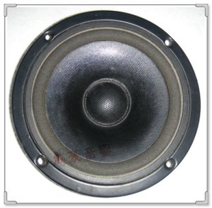

是这个中音喇叭吗?其实这种麻点涂胶纸盆虽然便宜,但真的非常好听。

回复 5# 有点酷
    是外面带蒙砂塑料装饰环的那种。争取明天拍几张喇叭的图片放上来》
