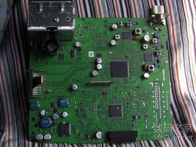

解除 1小时限制。  估计是右下脚  的“1”脚 接12v。
等机子到了,先串接一个1K电阻到  12v电源试试。

CDC的原文是CD Changer,是指多碟CD转换器的意思(就是CD碟箱)
CAN bus总线,是和汽车电脑连接通信的线
NC为空引脚
AUX是音频输入的引脚
RR,RF,LR,LF好像有4路输出,不知功率多少,是不是有3到5W。
COED,不用说了,估计是开机控制密码。

收音部分是SAF7741+TEF6730方案
以下内容来自百度
全数字化高性能NXP软件无线电收音DSP接收处理DiRaNA2 双TEF6730频头+SAF7741全球最好收音性能,你可以百度一下这些芯片的型号;使普通FM广播音质达到美国高清HD radio广播标准,水晶般清澈的广播音质;87.5-108MHz 国频;接收性能秒杀市面不是用该芯片的任何牌子收音机;收音头;包括以前1992-2006年FM收音头王 日本建伍KT-6040;也超过美国远程广播接收联盟推荐的索尼XDR-F1HDDiRaNA TEF6730+SAF7730接收机;该机器的收音有NXP领先全球的收音技术PACS功能,所以选择性指标无敌!IMD3性能无敌!超高灵敏度!非常适合玩FM广播远程接收;

 楼主| 发表于 2012-6-11 22:25 | 显示全部楼层
?191
没有 usb 插座的位子。
估计加装usb 没戏了。
