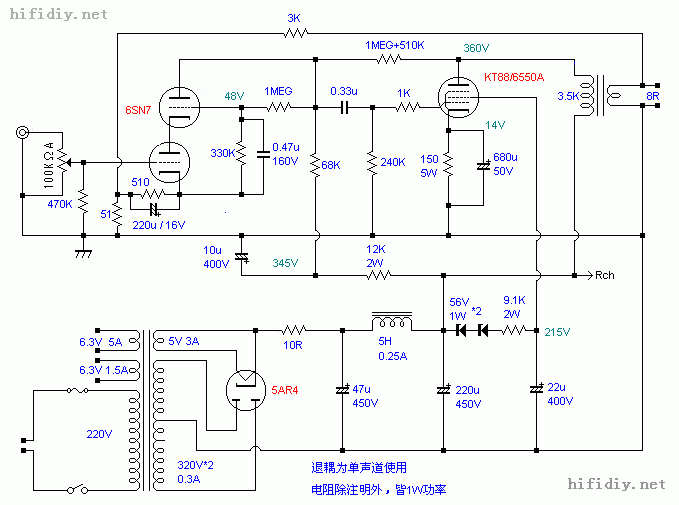

KT88单端装机成功,声音发干,没什么低音求高手解决

线路是J版KT88

现在检查测各点电压如下,请高手帮看下如何解决
KT88:阴级电压13.8V  屏极电压341V
6SN7:阴级电压1.8V   4脚电压41V(偏低)
整机高压出:350V        稳压出182V(严重偏低)
本地市电235V,电牛交流出317V,
检查5V灯丝电压5.7V,其它各管灯丝6.4V
KT88阴级因无150欧电阻暂用180欧代用

装了反馈高音没了,所以暂时没装反馈

线路是J版KT88

发表于 2012-6-7 16:19 | 显示全部楼层
稳压出182V(严重偏低)
是否两管共用一组稳压电路?

发表于 2012-6-7 17:31 | 显示全部楼层
调小9.1K电阻  稳压出215V
正常后再调整其他

 楼主| 发表于 2012-6-7 18:17 | 显示全部楼层
回楼上两位
是两管共用一组稳压电路
我把9.1K电阻调到3K后稳压电源出电压达到217伏
市电端原接0-240V现改接0-230V
对了:再说明一下,由于没150欧阴级电阻,暂用180欧代替,不知有影响多大?
现在检查测各点电压如下
KT88:阴级电压14.4v屏极电压351V
6SN7: 电压42V(J版标准是48v)
整机高压出:368V    稳压出217V

发表于 2012-6-7 18:21 | 显示全部楼层
回复 10# xyyx333
    这个功率推不动箱子
  或是输出牛的频响不宽的可能性大点

发表于 2012-6-7 18:49 | 显示全部楼层
回复 3# xyyx333
把41v调到48v 要不前级增益低

 楼主| 发表于 2012-6-7 20:47 | 显示全部楼层
41v调到48v 是调68K电阻?
1053

发表于 2012-6-7 21:15 | 显示全部楼层
调整330k的电阻 加大

 楼主| 发表于 2012-6-7 22:12 | 显示全部楼层
谢谢楼上,我试试加大330K电阻,看多大才能从41V调到48V

发表于 2012-6-8 00:22 | 显示全部楼层
应该是是两管分别用一组稳压电路的(包括12k,10uf都是分别用的),你现在公用,当然电压和工作点都不对。

 楼主| 发表于 2012-6-8 06:09 | 显示全部楼层
稳压部份是两声道共用,12k,10uf两声道都是分别用的

发表于 2012-6-8 06:25 | 显示全部楼层
胆机低频本身就是弱项,叫他去推低灵敏度的箱子肯定不行的,除非你的功率足够大超过30W会有很好地表现
