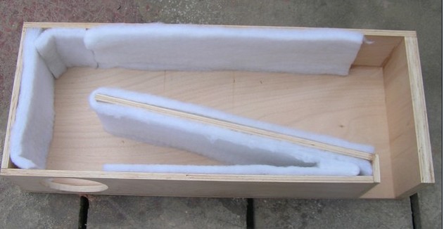

问下XD们,迷宫箱体声道壁要铺吸音棉吗?

要看什么箱体了,你这个箱体当然要铺吸音棉,因为它已经很接近倒相箱了。若迷宫箱声道够长够顺滑,则不用铺吸音棉,若迷宫箱声道太短或转折太突兀,则需要适当铺吸音棉,但比倒相箱少,作用和原理是一样的,吸收有害声波。

要铺,因为在F0高倍频处有共振峰,用吸音棉平滑掉。
出口地方不能有吸音棉,放在里面

1、没内圆角的(转角位置)
2、有平行面的
一般都要铺吸音棉,但不能堵塞气道
