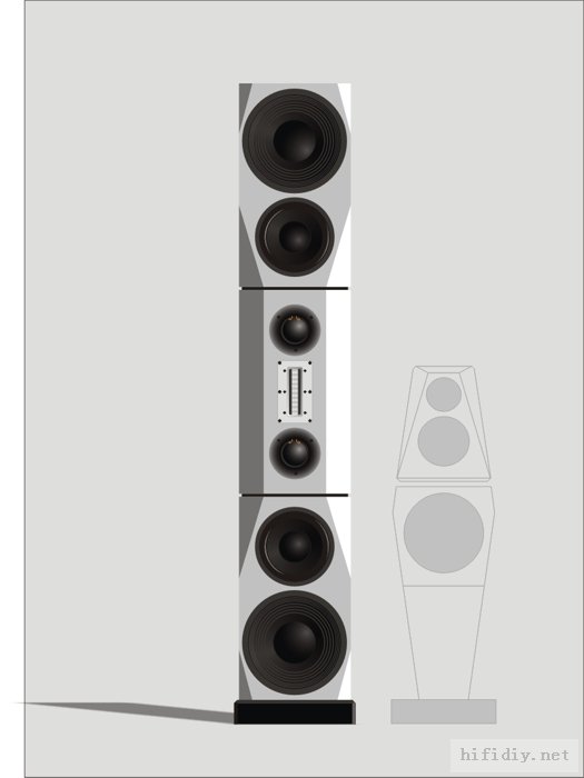

发表于 2007-4-23 11:48 | 显示全部楼层
秀一秀,NB箱体设计.

发表于 2007-4-23 12:00 | 显示全部楼层
艺术

发表于 2007-4-23 12:01 | 显示全部楼层
不错,赞一个,但基本都是由dynaudio 的证据系列演变而来。

发表于 2007-4-23 13:42 | 显示全部楼层
原帖由 乌鸦 于 2007-4-23 12:53 发表
第一对象枫叶之声
第二对像卡玛
第三对像天将
第五对有点证据的样子
第六对侧面看像B&W

发表于 2007-4-24 12:19 | 显示全部楼层
这些地方最好注意一下.作一个过度.角度太大.要注意衍射

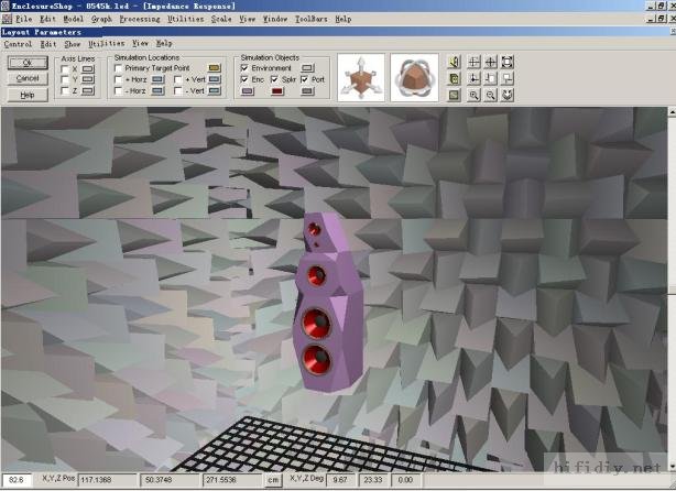

 楼主| 发表于 2007-4-25 11:12 | 显示全部楼层
这些是经过LEAP仿真的.

发表于 2007-5-11 19:58 | 显示全部楼层
应该没有经过LEAP仿真.LEAP对这样的箱子应该没办法仿的.只要内面板向内一般情况都会产生错误.无法进行模拟.如果有他的模型文件搞上来看看就好了.呵呵.
偶曾经的作品.LEAP5在箱体的模拟上外形不能是分隔体.虽然看起来效果不好.但这是用来分析外形及单元位置的.其实同隐身飞机的模拟设计,或实际电波测试一样.都是用一个整体模拟开作模拟先的.一开始并不好看.
