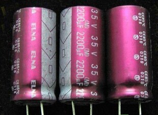

由于运放已经升级到797了,所以下一步根据杰大师的指导还可以搞搞主滤波..
不过电容型号也太多了,,连问带搜如了以下三种,各位觉得各是什么特点?

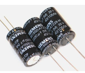

我在TB上找了个中发的,入了紫袍和西门子,,不知道怎么样??卖家说比FC系列好~

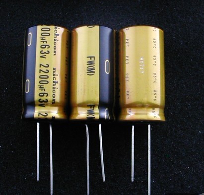

还是nichicon 日本尼康FW发烧音频电解电容(2200uf63v) 63V2200UF好呢??
入上面两种加起来的价格和下面一种价格一样,如何选择??

nichicon电解我没有用过,不便评价。紫红色的ELNA是入门级产品,效果一般,如果搭配的好,也是性价比很高的电容。不过市面上ELNA电容的水很深,鱼目混珠,产地,真假,需要有很多经验才能分辨。西门子电容是不错的产品,音色温暖厚实,但是速度略慢,高频比较含蓄,是比较有韵味的电容。德国顶级音响器材MBL就喜欢用西门子电容。图片上的这种很一般,建议你买轴向引脚的,Q级。

是不是西门子SIKOREL的?内阻和涟波电流指标都很高。

 楼主| 发表于 2012-4-2 23:41 | 显示全部楼层
[img][/img]
我用上nichicon Kw 6800uf 25V
pinkie708 发表于 2012-3-31 17:00
我上了FW系列金色子弹;)
2500uF63V,效果明显,通透,低音增强...琴声绷绷的弹性出来了.其实还如了西门子和ELNA紫袍,懒得换了,用就用贵的大的沉的,反正拆一次不容易;))
看来我的牛确实如杰仔所言很一般,因为滤波能弥补牛的不足,好牛对滤波要求相对要低..不过罐封就是骚HEHE,配合我的NICHIKON金子弹太骚了~~
