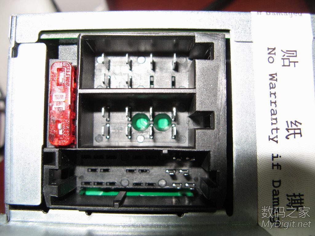

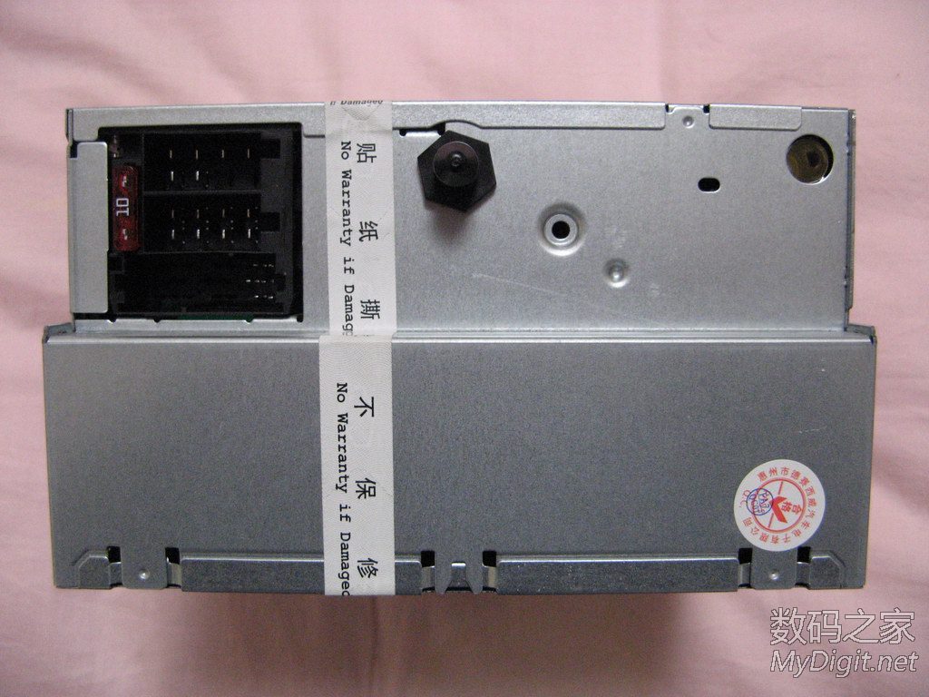

别克GL8上装导航换下来的,基本全新没用过,拿来想改成床头收音机+CD机。
按照大家的指点,电源正极接车机正极、按键背光、钥匙,负极单接。接完后只有按键背光是亮的,液晶屏背光不亮,通电后显示12:00,三秒后消失。CD无反应,插了张碟吞进去了,按退盘无反应,这坑爹货到底怎么玩啊???
在数码之家发帖求助,有人告知这机头离车就没法用,还是不死心,找到这里看看有没有解决的办法,毕竟扔在那当垃圾是比较浪费的。

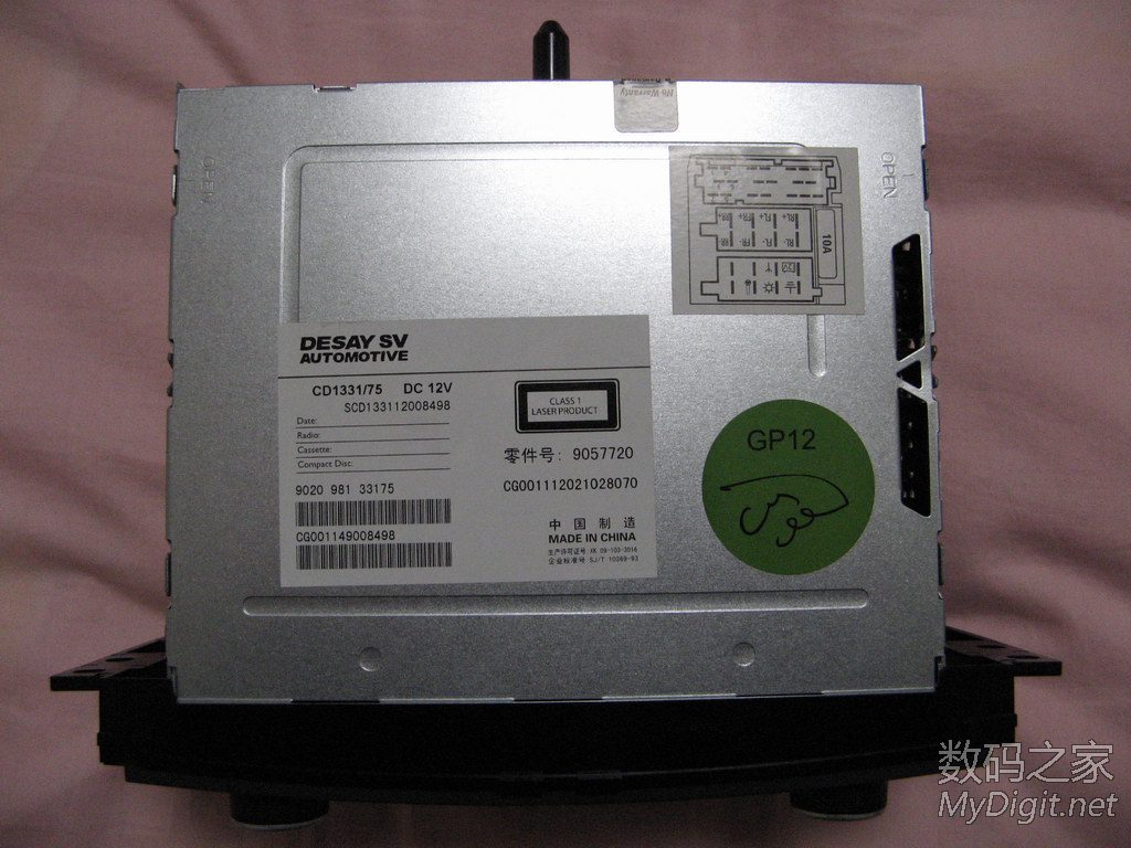

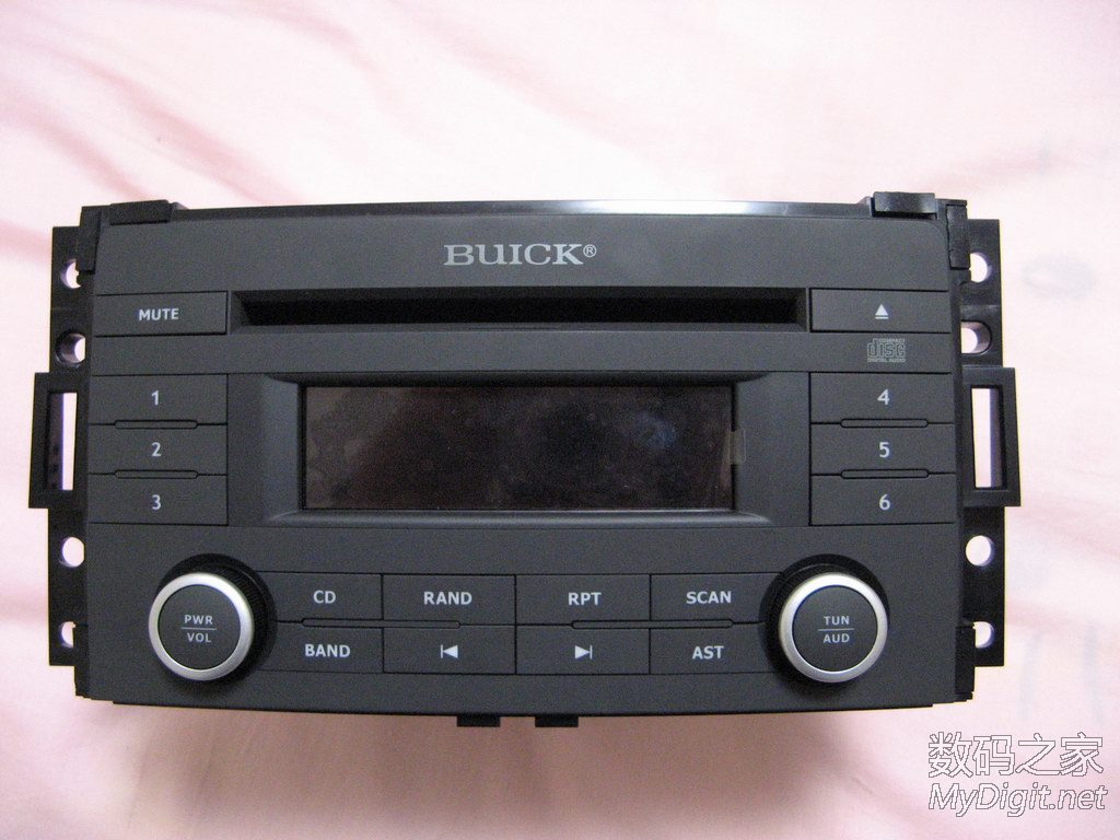

正面
厂家标签,网上查了,德赛西威就是原来的西门子VDO。

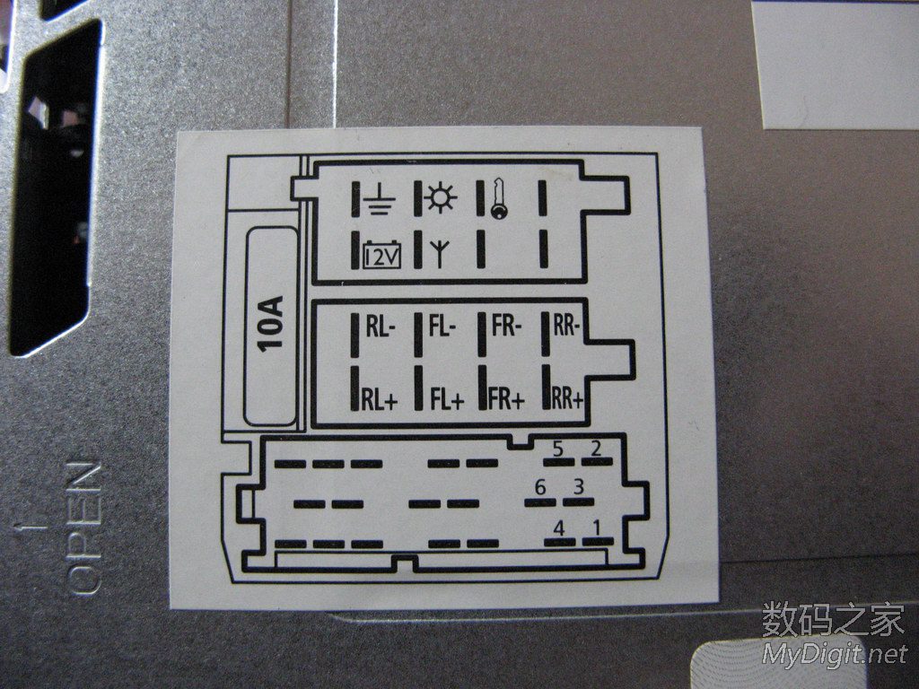

接线图,主要是上面那排不确定怎么接。
看图应该分别是接地、背光、点火
              12V+、天线
这几个哪些需要接的?分别接电源的正极还是负极?
另外最后那排的5 2 是干嘛的?
              6 3
                     4 1
在汽车影音网也发帖子问过,有网友回帖说这车机要解码才能用,具体是怎么操作呢?有没有稍微简便一点的方法?
最后再鄙视一下西门子VDO,设计这种离开原车就不能工作的车机,表面说是防盗,不如说是制造电子垃圾,这种原车车机,车主十有八九是要换下来的吧,下来用不了直接就成垃圾了。

打开查电路板,里面一般都有标识,按照标识接线,工厂检测不可能搞辆车在那里专门测试吧

这个由歌乐代工的GL8陆尊的机器是总线机型,跟接线 无关,无论怎么接线 都是不能开机的,没必要是折腾!

这个由歌乐代工的GL8陆尊的机器是总线机型,跟接线 无关,无论怎么接线 都是不能开机的,没必要是折腾!:lo ...
lipei 发表于 2012-3-19 15:41
这个不是歌乐的,厂家是惠州的德赛西威,原西门子VDO

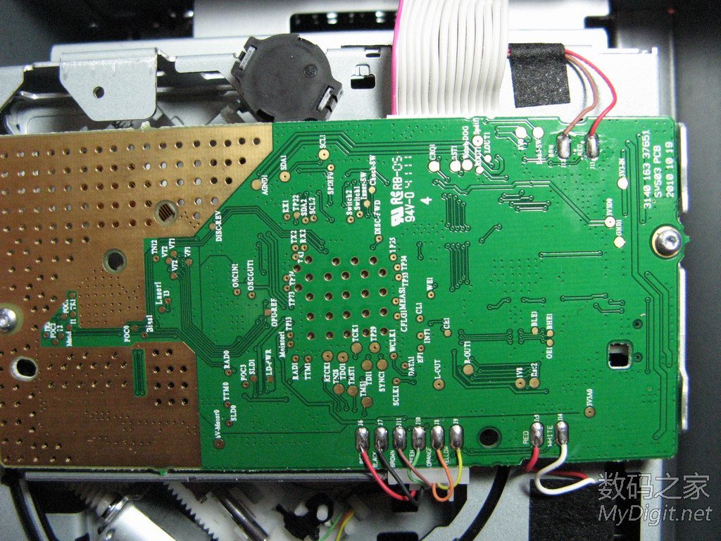

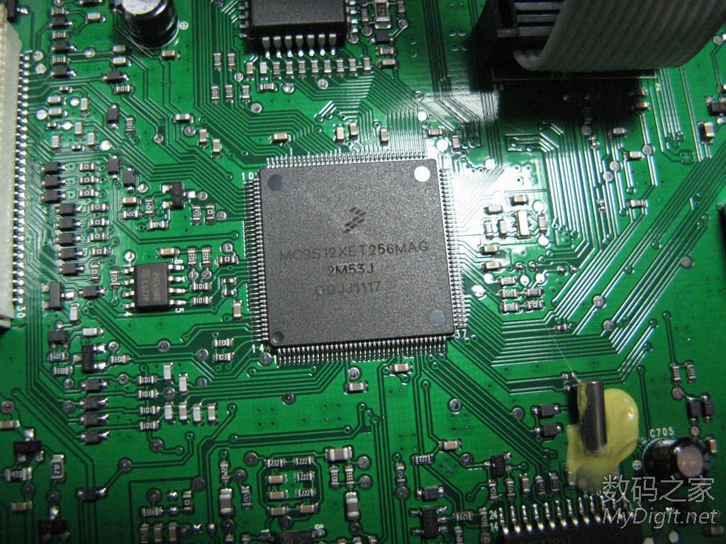

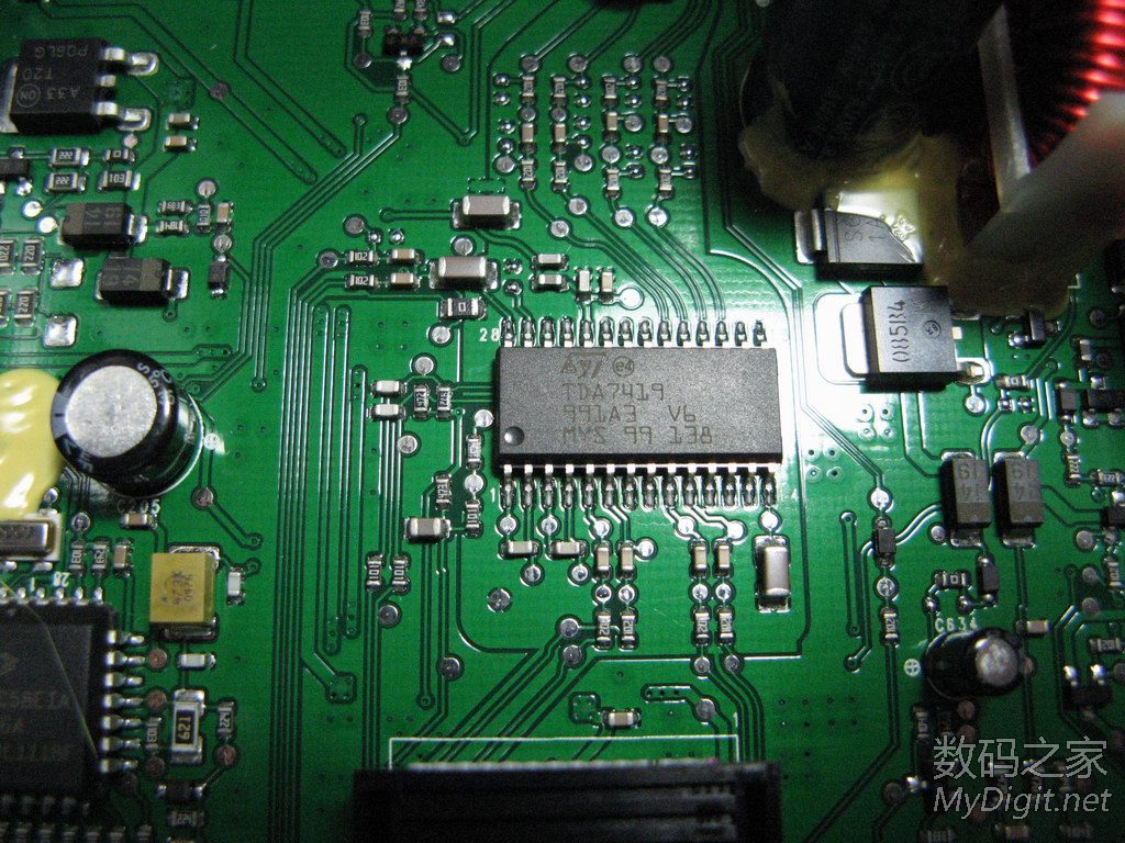

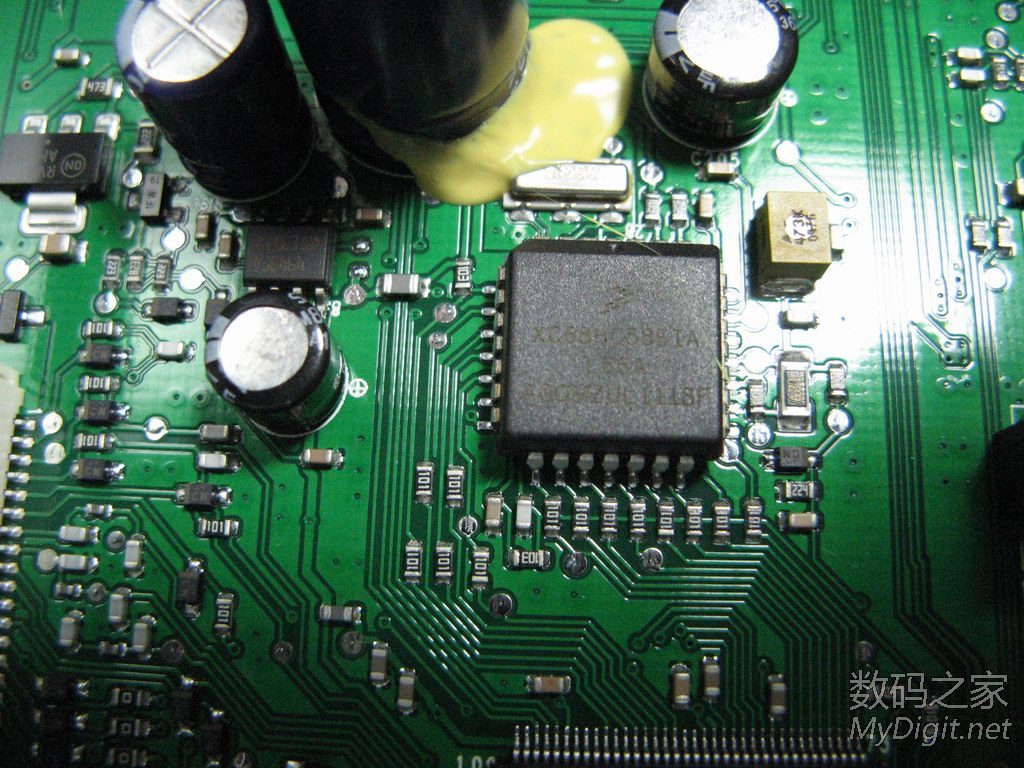

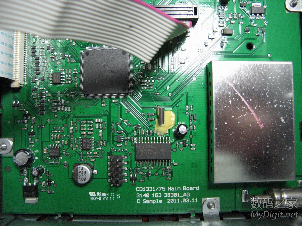

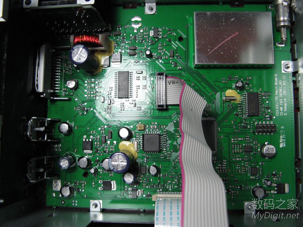

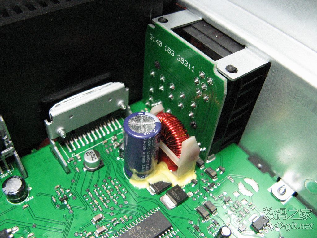

 楼主| 发表于 2012-3-20 19:46 | 显示全部楼层
新照了几张电路板芯片,不知道对破解有没有帮助
最后一张是光驱的电路板
这个是光驱的电路板

发表于 2012-3-20 19:49 | 显示全部楼层
陆尊的,总线控制的,不用试了。

总线控制总有个接口吧?或者给个什么特殊信号?

发表于 2012-3-20 22:25 | 显示全部楼层
看看这个24C的是神马芯片??换个空白的试试能开机不!!

这台机子可以解成开机。我知道的就只有一个叫郭宝卫的人能解得开,他说要解开就在那块卡尔飞思的芯片上下手,读出里面的数据再修改,详细方法就不清楚了。

发表于 2012-5-22 10:38 | 显示全部楼层
注意主板上8脚芯片,如果真有24CXX,可能有救。

发表于 2012-5-23 22:53 | 显示全部楼层
maxma123 发表于 2012-5-22 10:38
    这块好像就是数据存储芯片。在彩电上见过。

发表于 2012-5-23 23:24 | 显示全部楼层
现在拆车的车机好的也很多,没必要去折腾了,这种机子要读取相应的数据才能开机的,好多高档的车的机都是这个样,象以前的凌志等都是,和接线没有关系,你找看有两个脚TX+和TX-,这两个就是读取数据的输入。一般没有相应的设备是很难改写数据的。高档车换个零件都要厂里进行激活才能用的,要不那高档车能卖那么贵吗?

发表于 2012-5-24 11:57 | 显示全部楼层
回复 16# zhinbobo
    是可擦写存储芯片。最近在两种大众车机上用空白芯片换过,都成功了。

发表于 2012-5-24 12:18 | 显示全部楼层
成功是好事,有的机子换芯片可以解除开机密码,但如果有时间限制功能就解不了,好象大众的会这样,这个会不会就知道了,
