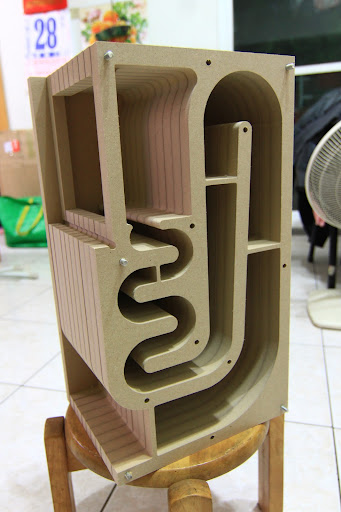

小弟我從台灣跟jianping1120兄那邊買的日本長谷弘背附載式音箱, 運費比音箱還貴, 但是還是比在台灣買代理商的貨要便宜四倍啊!!
唉!!  只能說住在內地實在太幸福了!!
以下是小弟的簡易DIY過程跟大家分享一下囉!!
期待已久的音箱終於到啦!!
趕緊打開看看
好漂亮的曲線, 不愧是專利耶!!

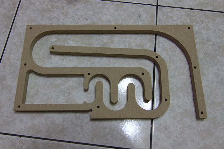

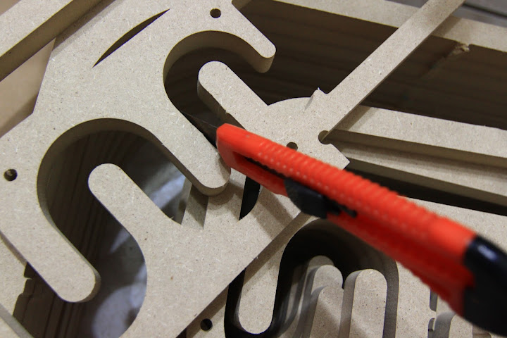

開始把"肋"鋸掉囉!!
終於鋸掉一排啦!! 呼~~  還有好幾排要鋸~~  慢慢玩!!

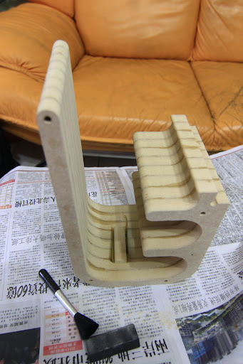

鋸完以後的零部件

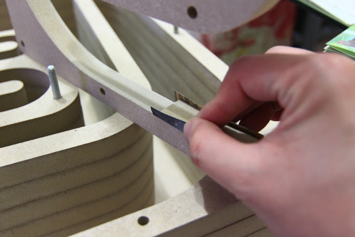

開始把沒鋸乾淨的肋一一的修掉!!
再用砂紙仔細打磨!!
呼~~終於全部磨好了, 看起來好漂亮喔!!

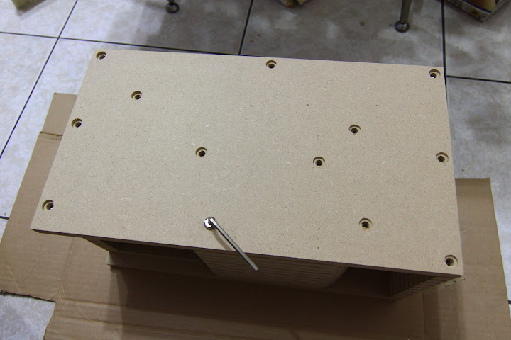

因為想說不會換單體玩了, 所以心一橫把他們都上膠黏起來了, 並且砂紙將溢膠的部分打磨乾淨
這裡一定要跟大家分享一款好用的木工膠, "太棒三號(Titebond III)
這款木工膠分常好施工, 乾的速度快, 防水, 黏性又高, 只要兩塊木板貼合五秒以後就會感覺到黏度, 十分鐘內都可以輕鬆對齊木板而不會像一般的白膠太滑!!
黏度達4000PSI, 是一般白膠黏度的兩倍多, 常常木工DIY的朋友們一定要買來試試看啊!!  超級好物~~

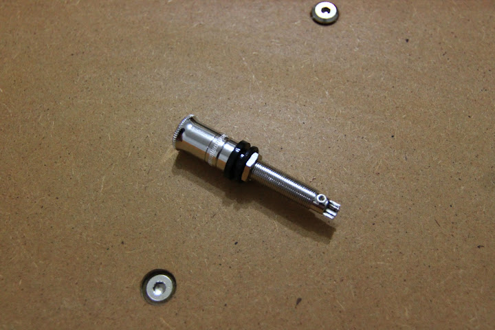

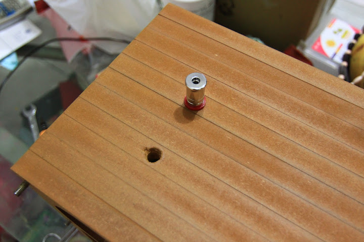

準備上端子囉!! 我是使用鍍銠端子, 這對端子的好處就是不用上錫, 很方便
打孔準備穿線囉!!
完工囉!! 看看不同的角度!!
FOSTEX單元近看還是挺漂亮的!!
趕緊放到房間去享受囉!!
