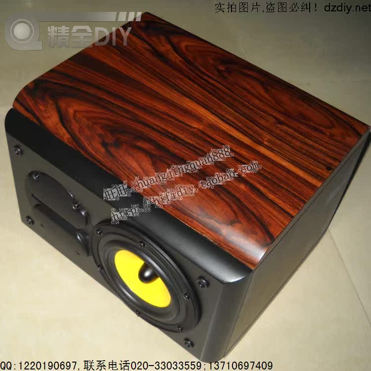

 楼主| 发表于 2012-2-19 23:23 | 显示全部楼层
等我这对巴西酸枝木皮帖好了我会把更详细的分解步骤分享给大家!
大概效果如图:

发表于 2012-2-19 23:34 | 显示全部楼层
大概效果如图:
oldmill 发表于 2012-2-19 23:23
    这是m1吧,手艺不错,
请问这样的木皮网上能买到吗?

 楼主| 发表于 2012-2-19 23:42 | 显示全部楼层
巴西酸枝木皮、黄酸枝木皮,淘宝上风很多,价格在50到100元不等,比较高贵纹路的一种了
