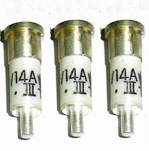

TB的图 商家给的的词叫微波混频二板管 几十块一个 好像是镀银的接点 请问这是个什么东东?
求科普

混频二极管是一种肖特基势垒二极管,它是利用金属和N型半导体相接触所形成的金属——半导体结的原理而制成的。当金属与半导体相接触时,它们的交界面处会形成阻碍电子通过的肖特基势垒,即表面势垒。为了使半导体中的载流子容易地越过势垒进入金属,它必须采用电子逸出功(电子跑出半导体或金属表面所需的能量)比金属大得多的N型半导体。当二极管加上正向偏压时,势垒下降,多数载流子(电子)便从半导体进入金属。
混频二极管与一般二极管相比,由于利用多数载流子工作,没有少数载流子储存效应,所以具有频率高、噪声低和反向电流小等特点,主要用于混频器。使用二极管混频方式时,在500~10,000Hz的频率范围内,多采用肖特基型和点接触型二极管。
百度的。呵呵。
微波只不过频率较高。
