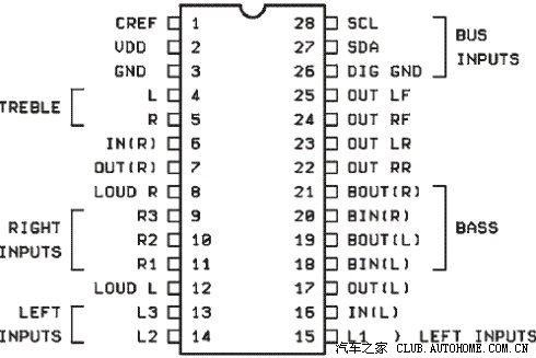

我自己尝试修改漫步者C2,修修补补一通焊接后,上电后不响了。现在一量TDA7379电压,好像有点异常,请高手帮忙分析分析。
      TDA7313的第2脚VDD采用LM7808 +8V供电,现在上电后,在没有输入信号的情况下,除了第2脚VDD、第3脚GND、第26脚DIG GND、第27脚SDA、第28脚SCL外,其它所有引脚均一直呈现直流+3.98V,电压平稳且一致。
      但我量了所有27个脚与第3脚GND的电阻,均有10几K至10几M的电阻,没有短路。
      现在输入1KHz 0.2V信号,TDA7313信号输入脚可以量到1K正弦波,但是这个波是叠加在3.98V上面的,也就是说波形中点不在0V。 量TDA7313信号输出脚还是直流3.98V,波形是一条直线。
      这是什么情况?请教各位了....谢谢。

7313的模拟端口有1/2Vcc是正常的
