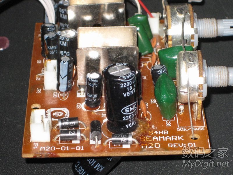

TEA2025B在BTL情况下输入阻抗多大?
另外这2.1音箱电路卫星箱输出是高通滤波,下限频率很高,导致输出声音异常单薄(感觉600Hz以下的都没了)
请问加大那个电容能降低下限频率。
图片这里http://hi.baidu.com/hjphjp321123/album/%CD%E2%C1%B4

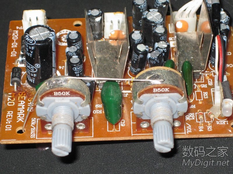

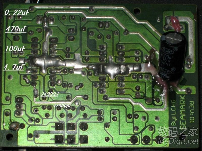

方便下大家帮忙,图片传过来了
电容参数只标了一边声道,另一边对称的,功放块是TEA2025B

发表于 2012-1-2 22:15 | 显示全部楼层
没看错的话473,333J构成了二阶高通。。
1可以同时增加容量
2减小并联在473上的电阻,增大IC输入端并地电阻

我估计  把473 和并联的电阻去掉  换成导线    再把333J 换成1微法的电容 应该可以把 楼主真有耐心啊   这种功放板 你也要摩一摩啊
