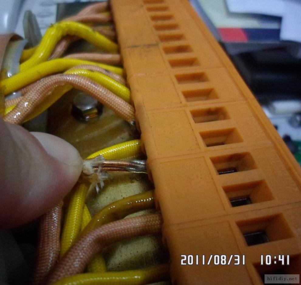

来了两个意国的自偶变压器,铁芯是200mm的,叠厚50mm,线包抽头特别多,而且抽头出可分离绕组,线径也充足,总的460伏,取两个绕组,用一组215伏做初级,余下的有:460*2-215=705伏,加权:(705/215)*220=721伏AC,晶体管整流后直流:721*1.41-10=1007伏。

千万不要用自偶变压器做胆机高压电源。!!!!!!!!!!!!!!!!!危险!!!!!!!!!!!!!!!!!!!!

可分离出独立的初、次级绕组!
功率可计算,余量大!
电压比合理。

这个初次级应该是相连的危险啊,要是隔离的还可以,还有就是太大了用在推挽都足够用了

这个应该是磁饱和稳压器里面的牛。
