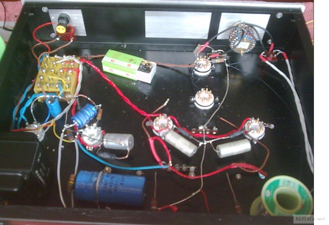

猛干12小时,完工开声!!
其中一只KT66应该是次品,60MA电流已经红屏,栅负压自己会不断往上升!加大阴极电阻到300欧,电压到了21。5V还不会停!对调位置,问题跟着这个管子走!看来是管子问题了!明早联系JS更货,郁闷中!
另外一支俄罗斯妇科KT66也不能按照J斑电路图的电流工作!大约74MA就会红屏!
J斑电路图是79MA多的!
真奇怪!望大家指导!!

楼主很心急,机箱还没做好就先把接线端子安上去,一副迫不及待的样子。
7mu 发表于 2011-9-1 06:46
是主人家心急,他甚至要求我1晚焊完交货!

请问是用哪家6SN7做推动?期待声音特点。
