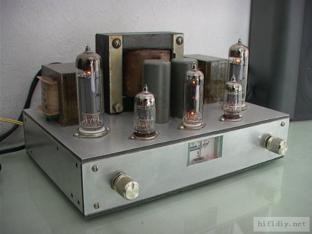

 楼主| 发表于 2011-8-28 14:15 | 显示全部楼层
哈哈,上面是本人近来刚做的小机机,6j1+6p14,6z4整流,cLc滤波,左右声道星型一点接地,自感噪声抑制和音质都还过得去,属温暖甜美型。显摆了一下,也不见朋友们扔块砖拍一下。
