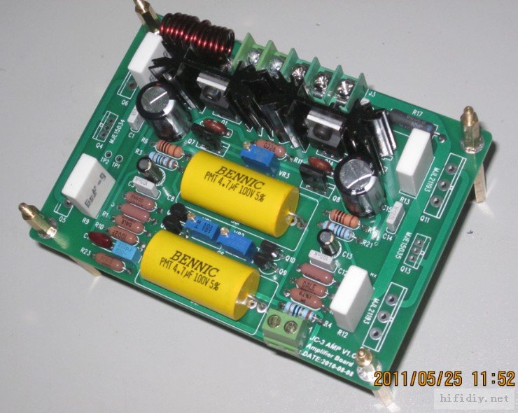

03.JPG   调试有讲究,其实细心一点,不会有什么问题的。
JC-3 V1.0
JC-3 V1.0
JC-3 V1.0
MARK LEVINSON经典功放ML2 JC3线路
JC3功放同为美国HIEND音响厂家MARK LEVINSON的早期首席设计师、音响奇才John Curl的设计,1981年2月发表于美国著名音响杂志“THE AUDIO AMATEUR”上,后来稍稍改动就成了MARK LEVINSON的一代经典名机ML2。
《Hi-Fi Choice》评出音响史上最著名的25款Hi-Fi产品
