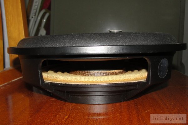

自己平时看电影多点,原来有一套漫步者S5.1,感觉还行,低音感觉也给力(自己认为),就是大音量下感觉比较吵,可能是烧哥们说的不耐听吧,自己心里也认为毕竟是多媒体音箱,出不了好效果。所以自己就开始组建心水影院,嘿嘿、先从低音炮开始,然后买台AV功放,初步定位天龙2311, T1EAxtXnhDXXb1upjX.jpg
看样子是仿MK的监听箱,实地听过此箱,高音清澈响亮,毕竟是三个高音单元,中低频也很好。环绕箱先用漫步者的卫星箱。
     箱子的净尺寸是高和宽都是29MM、深是30MM,功放板是单独一个腔体,免的日后漏气。做完箱后箱长度大约到了56CM,感觉长了点,喇叭通孔是用曲线锯开的,沉孔是用修边机挖的。做箱先用白乳胶粘合,再用3厘米的气排钉固定的。
后面板是用4MM厚的铝板做的,这样能帮助功放板散热。不多说了,
上炮图: DSC03482.JPG
功放板是 天伦三肯650W,推SP10有点不给力,播放音乐《尘鼓》发热比较厉害,看电影好点,散热板没那么烫。
在大动态下箱子会跳起来,还有就是声压大时箱里有谐振,不知道为什么?应该不是箱子重量不够的原因,请论坛中老烧们给分析一下到底是怎么回事

箱子的净尺寸是高和宽都是29MM、深是30MM?是29cm和30cm吧。箱子容积不够浪费喇叭了。最好用测量套件测出数据,然后按数据做箱才对得起sp10

箱子的净尺寸是高和宽都是29MM、深是30MM?是29cm和30cm吧。箱子容积不够浪费喇叭了。最好用测量套件测 ...
lvl 发表于 2011-8-23 10:09
    是地,单位搞错了,高和宽是29CM、深是30CM,特此更正,发贴时是深夜,困的眼花了。
箱子容积是按25升做的,单元推荐容积是20升,已经足够了

增加脚钉高度就不会跳了

开个相孔应该就不会动了吧!

会跳可能不够重,
里面没做加强筋,用的橡胶脚不错啊,致少不会平移

会跳可能不够重,
nodreams 发表于 2011-8-24 12:33
箱体加上喇叭和功放板应该有100斤重,可能这个喇叭单元的威力太大了,朋友说骄阳的EQ10和EQ12也会跳舞。只是在音量大点的时候会跳,这样看来应该算正常。

我的SP10在大音量下也会跳动 会不会是设计问题呢。要是辐射盘和单元对放 会不会好点呢?

    我有一个办法很好。四个脚用水晶垫做个吸盘起来。炮箱子放地板是一点都不动的。你想移动一下都难
b0229 发表于 2011-8-26 07:02
    对着放跳的更厉害

骄阳是不是对着放的?

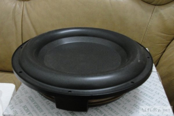

求购, 想入片 创新0404声卡!!
未命名.jpg 这个喇叭是惠威SP10吗

这个喇叭是惠威SP10吗
ゞ榊綵の飝揚 发表于 2011-8-26 22:06
    单元外表是一样的,是不是一款单元就不得而知了,有网友说和惠威SP10的单元参数是一样的。上面的炮不是EQ10就是EQ12了
