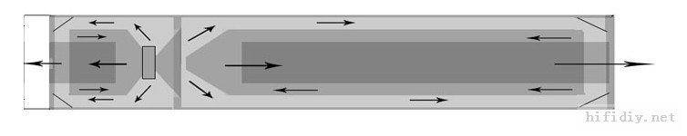

看图相信你们就会明白!
美国BOSE博士声波管式系统(低音炮)或称AWCS,别名“加侬炮”超低音炮管,是另一种高效率式设计,它的原理是基于声波管共振的理论,在喇叭单体的前后由不同长度的声波管道所组成。单元前面辐射进入长波导管中,后面辐射进入短波导管中。这就说明听音者所听见的声音是由两个空气柱直接辐射进房间的,而不是直接从振动扬声纸盆得到的。
         当n=1/4λ0 的奇数时产生共振,即n=1、3、5……时,声波管道起抑制作用,也就是说在声管的开口处与喇叭单元后面的声波呈反相位关系,这时对喇叭单元自身的共振频率fo来说,所辐射出的声音效率最低,而对于我们需要提升部分的低频来讲,如1/2λ0 的整数倍频率共振时,放音管道对低频起提升作用,此时管道的开口处与喇叭单元背面呈同相位关系,因而所辐射出的低频能量也最高。
   这种声波管的工作特点在于对喇叭本身的共振频率fo起到抑制作用,能有效地减少失真,并使低频的下潜能力加强。只要声管内的喇叭单元做少量的振动,就能获得较大能量的声波输出。
   这种“加侬炮”超低音音箱,效果虽然很好,但要想发出20Hz的频率,放音管道的长度就很长,因此,体积都十分庞大,比较适合影剧院等大场合应用。
经过多年实验研究,采用迷宫音箱一样的方法,把声管折叠起来,为了得到超重低音,基于1/4波长原理,又借鉴了传输线式音箱优点,终于把超级大炮压缩成功。

这个炮 2边的端口是不是敞开的 ?

这个图好像是某人在一个网站卖这个炮的图,我是这样认为的,即使做一个跟BOSE一样长的炮管,自己弄个喇叭,功放也弄不出BOSE的声音效果,这点我敢肯定,要不这就不是BOSE了。更何况是弄个改进型的。

发表于 2011-8-22 23:41 | 显示全部楼层
这个图好像是淘宝网上的diy的bose炮

这个炮 2边的端口是不是敞开的 ?
hodim 发表于 2011-8-22 23:06
    下面那个图片你没看清楚吗大哥!

发表于 2011-8-23 09:11 | 显示全部楼层
楼主那样搞法,炮的口径变了.
还不如装一个U型弯头这样炮就变"短"了.声音影响要试过才知.

比想象的复杂点!效果能差多少呢?
