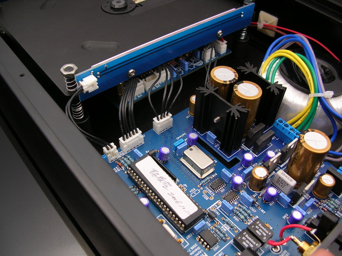

<p><strong>论坛CDM12高阶版转盘已装好,因为没有DAC解码机(已定购论坛上的</strong>1794)。只好连到电脑声卡上的同轴输入来试听。但播放的每首歌声音都出现停顿。越是后面的歌停顿越严重(cd碟是自已刻录的在普通CD机上播放正常)。不知道是机子的原因还是电脑声卡上同轴<strong>解码上的</strong>原因?</p><br/>

还有螺丝不要上的太紧,不然很容易跳针的[em03]

<p></p><p>这图的弹簧螺帽是对的,螺帽要调整的,调好了用手轻拍机器不停顿为好</p>

<p>老大,你把那个插座装在后面去吧,顶光头支架的弹簧了,不跳堞才怪!</p><p>我也犯过这错误</p>

<p>我使用的是第一副图片的安装方法,我个人认为上面的安装是正确的.</p>

钳主下面图片那张图片的弹簧按装是正确的?

可能是接地的问题,或者光头支架螺帽未调好。我也曾有过类似问题。

<p>谢谢<font face="Verdana" color="#000000"><strong>5687兄。我已按你的图把插座改到后面。今天刚收到钳子寄来的</strong><font color="#000000">光头固<strong>定<font color="#000000">螺丝</font></strong></font><strong>(<font color="#0000ff" size="3">光头固定的2MM固定螺丝发送错误,已发送的我们今天已经全部补发!8号后发送的全部修正!)<font color="#000000">换上后原来声音停顿的CD-R光碟已全部正常播放。</font><font color="#ee113d">在次感谢大家的帮助和关注!!!祝论坛所有“烧友”春节心想事成,生活美满。</font></font></strong></font></p>
