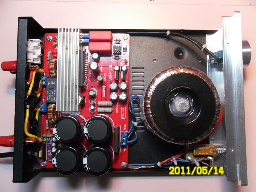

小弟没做过diy,最近第一次入无源箱+放。
在淘宝上找了一个Ta2022的功放。
自己不会看板,之前搜帖子,很多高手都能从板上看一个功放好不好
因此特来请教:
功放整体图:
功放板图1:
功放板图2:
据卖家介绍,牛用的是100w的环牛。 电压在22v(还是24v忘了)左右
因为是在自己的卧室,9平米的小房间用了。个人觉得功率应该够用了吧

发表于 2011-8-17 17:40 | 显示全部楼层
后面两个图绿色版子上面的大滤波电容是假货。
红色的光线问题看不清楚。

回复 11# redhairpig
我还以为是200多的东西,400的自己能动手的装一台能省下不少。这4颗化工值点钱,其实没必要那么豪华的滤波的。其他的件,变压器,壳,电位器,接插件就一般般。
还是看个人情况来说吧,干净了事的直接买,有动手能力的还是自己配好一点。

发表于 2011-8-19 11:00 | 显示全部楼层
电源开关就用得比较那个一点了。    400元可以自己装,中途不烧机就好。  这机箱好像不是全铝的。
拓品 100VA*2变压器
众乐 190VA变压器
声韵250VA变压器

发表于 2011-8-19 12:06 | 显示全部楼层
其实玩 HIFI的。尤其是 DIY的。
不需要考虑这种T 类功放的。这些效果都不如 NS 的模拟功放IC。省那一点点的电没什么意义。
一般这些是用在电视机上面的。而且制作难度与成本并不比LM4766低。
