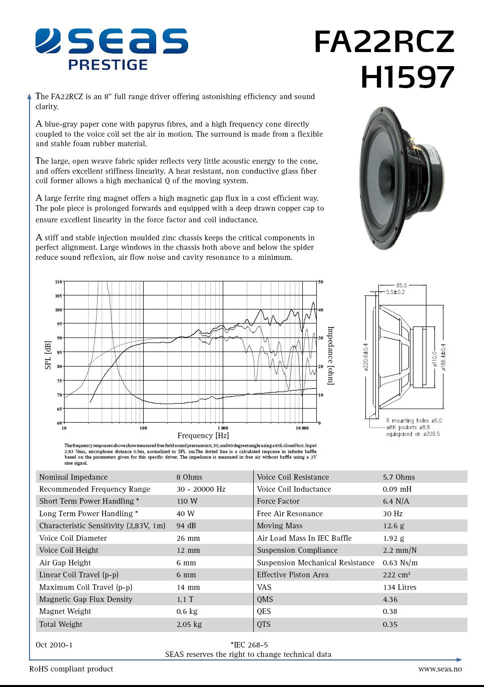

还有2款8寸:·X1-08 EXOTIC F8 (红屁股多性感啊)
·H1597-08 FA22RCZ

搞不懂全频的原理是什么?尤其是有些全频喇叭还超大面积,那个怎么能发出高频呢?而且灵敏度还很高

    全频好还是同轴好呢?

具体问题具体分析,一般来说,同轴的高音比小纸盘的高音好。但等级不同不好比较,如SEAS 红屁股跟H1333比较。
建议你,买CHARME(畅美),性价比高,我在用9500+VIFA低音。
