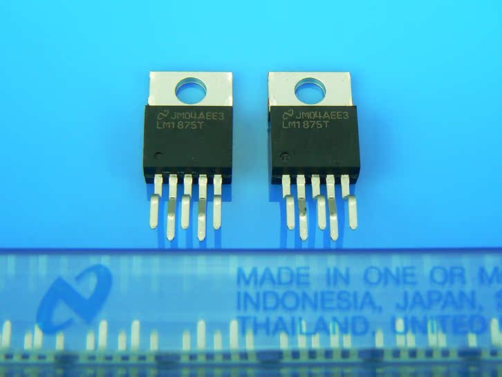

首先感谢电动螺丝刀的原帖,http://bbs.hifidiy.net/viewthread.php?tid=273831,由于发帖时间较早,其中遗漏了一种目前最新的激光暗字行货版本,作为补充把这个贴更完善。
废话少说直接上图,国半现在所有产品(包括LM317 LM337,运放等)新的版本的Logo标志和字体都比以前纤细很多。
塑料管子是工字型的,不是一字型的。

6、真货是采用的断面为工字型的塑料管包装,塑料管非常结实坚硬,能很好的保护IC。而且背后有国半的标志和制造产地列表。塑料管有无色透明的,也有如下图咖啡色的。
相对来说假货就简陋多了,为了降低成本,都是采用的呈“L”型的塑料管包装,印刷简陋甚至没有印字。因为我只买了一片假的1875,所以就只是拿在手里看了看假冒的简陋包装,没有办法弄回来拍照了。但是经常接触TO-220封装的朋友们应该知道,有一种断面呈“L”形状的比较简单的塑料管。
