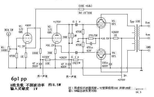

<p>把机子拆了又装折腾了两天,先后照两个图做了,都是网上找的,先做了这个,交流声比原来还大得多,怎么都弄不好,负反馈接输出牛8欧端和0端都发出哨声,调烦了,拆了</p><p>&nbsp;</p><p>
[求助]前辈推荐个6P1推挽电路
[求助]前辈推荐个6P1推挽电路
</p><p>接着又照这个图来,不过接成超线性输出,耦合电容改用0.33微法的,焊好一试,噪音低不可闻,刚开心完,发现声音有些小,且音量大些高音马上发破,怎么调整啊?另外图中6N1用6N3代行不行?如代替应如何调整?<br/>
[求助]前辈推荐个6P1推挽电路
[求助]前辈推荐个6P1推挽电路
<br/></p>

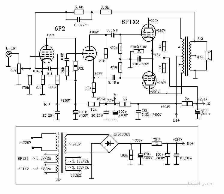

发表于 2006-12-27 09:23 | 显示全部楼层
试试这个图:6F2管子很便宜的. 3Aqq2lP9.jpg <br/>

电位器输入和输出还有通向前几管栅极 的线用屏蔽线 应该会收到比较大的效果
