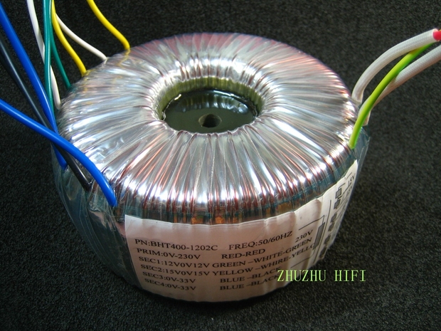

  一块板是两个声道,用3块IRAUDAMP7板,3块电源板,准备上3只环牛,功率300-400W应该够了,输出双36V-40V左右 双12V-15V左右。
淘宝找了半天的牛,看看这几个怎么样?
【放心店】高品质环形变压器,质量保证!
真材实料 400W 全铜线高级音响环形变压器(灌胶+双屏蔽+温控保护)
产品特点:
专门为音响前级、功放定制的高品质环牛,具有质量稳定、效率高、内阻压降小、温升小、功率充足等特点,初次级100%采用铜线制作,深受广大客户喜爱和好评不断!
规格参数:
材质:进口芯+优质纯铜线
输入:AC 220V(初级带韩国申恳进口 ST-22-125℃温控开关,符合安规标准)
输出:视客户要求而定
尺寸:高65×直径125mm
净重:3.9 kg/只(不少买家前来批评:根据他的经验,400瓦至少要多少公斤以上。请绕道)
注:铁芯分“取向”和“无取向”硅钢片铁芯,在额定功率相同的情况下,前者的性能要好、损耗更小;后者体积、重量略大,损耗相对大一些,这是众所周知的。本品采用的是取向硅钢片铁芯制作,请买家可以放心购买!质量很好!
双屏蔽
内屏蔽:初级与次级,级间接地屏蔽,该线接市电插座的地线,不是接次级电路如功放的“GND”地,不要搞错!
外屏蔽:次级最外层屏蔽。环形变压器漏磁已经很小,该磁屏蔽层能更进一步将外泄的磁场干扰转化和消耗掉,从而使旁边的电路的干扰更小!
功率:足400W  初级内阻:2.8欧姆(懂的大侠们应该能算出初级线径了吧.嘿嘿)
输入:0-230V(红-红) 初次级屏蔽线(黄绿),屏蔽线接上机壳后能更有效的抗电流干扰.
输出:市电220V输入负载状态下:主电压:0-33V 0-33V(5.65A)(蓝-黑,蓝-黑)如果要变成3线的双电压33V-0-33V的话那就把紧邻的黑蓝线并在一起作为公用地线即可,(蓝-黑蓝-黑).   副电压3线抽头是双电压:15V-0-15V(0.5A)(黄-白-黄),12V-0-12V(0.5A).特别考虑到用户可以同时在已个变压器上使用前级电路和喇叭保护电路,不必再另外购买了,如果你不需要这2组副电压就做好绝缘不接即可,解决了很多麻烦。
空载和高于220V市电输入时会偏高1-2V,这是非常正常的.如果不理解请网上搜索相关资料.
尺寸:直径135MM*高70MM,内孔直径41MM
重量:4.6KG
日升的环牛。。。
