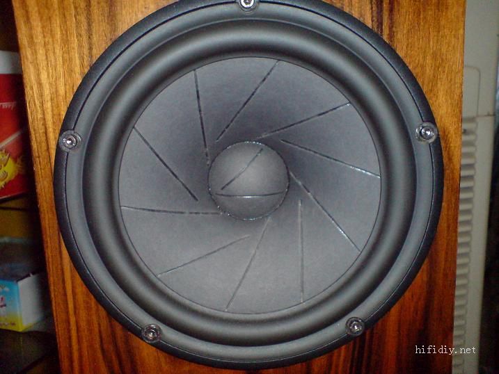

<p><font face="楷体_GB2312" size="3">用1个<a href="http://www.hifi-efax.com/winziang/scan-spaek/9800.htm" target="_blank"><font color="#0000ff">SCAN-SPEAK 9800</font></a>高音加2个7寸中低音(忘记型号了,有图)加1个10寸<a href="http://www.hifi-efax.com/winziang/scan-spaek/8565.htm" target="_blank"><font color="#0000ff">SCAN-SPEAK 25W_8565-01</font></a>低音,分频器为佳讯<span class="style2">JX-99MKⅡ,</span>结果太低音了,</font>[em04]人声很远,一点也不好听,浪费了这些喇叭,请各位高手帮我提提建议![em09]

<br/>分 频 点: 600Hz 4800Hz <br/>&nbsp;最大承受功率: 180W <br/>&nbsp;适用喇叭阻抗:中音6~8Ω 高音6~8Ω&nbsp;&nbsp;电路滤波特性: 中音24db/oct 高音12db/oct&nbsp;款与这个差不多<br/>现在弃那个10寸低音不接,声音平衡了些,但还是很不理想.....<br/>还有很多对音箱,各位高手给点意见!</p><p><font size="4"><font face="Verdana"><font color="#000077"><strong>高音是惠威TN28的壳膜是摩雷 </strong><a href="http://www.hifi-efax.com/winziang/MOREL/MDT29.htm" target="_blank"><font color="#0000ff">MOREL MDT29</font></a><strong> 中间那个是</strong><a href="http://www.hifi-efax.com/winziang/scan-spaek/8535.htm" target="_blank"><font color="#0000ff">SCAN-SPEAK 18W_8535</font></a></font><font color="#ffcc00"><strong>下面是18W/8545</strong></font></font></font><br/>

<p>1.两只8531加9800作2.5分频.8565作超纸频.</p><p>2.去掉一只8531作三分频.</p><p>3.去掉8565用8531G作2.5</p><p>随便哪种都有较高的难度.慢慢玩吧.</p>

<p>果然问题严重!侧置喇叭只能做重低音,是不能做通常的三分频的,中高音的分频点应在3K以下,12dB/oct以上,中低分频应暂且取消,低音串个十几MH的电感试试,或者改成有源低音.当然,最积极的方案是电子分频,可从容做成完美的三分频.</p>
