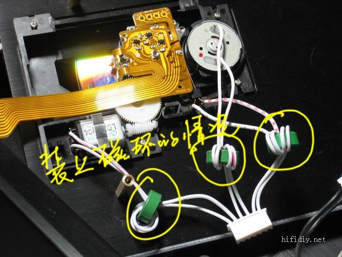

关于磁环的使用:

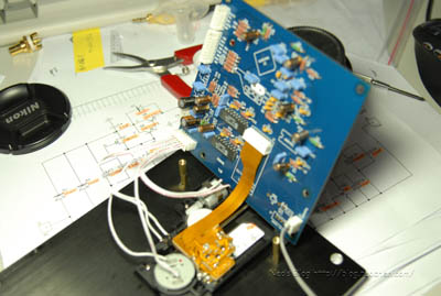

关于控制板和托板的安装方面
以下托板的20MM铜柱请一定注意,一定不要使劲往下拎,调整高度就OK!
并且建议4根的对接线远离5根的对接线!

1)控制板固定在托板使用3*20MM铜柱
