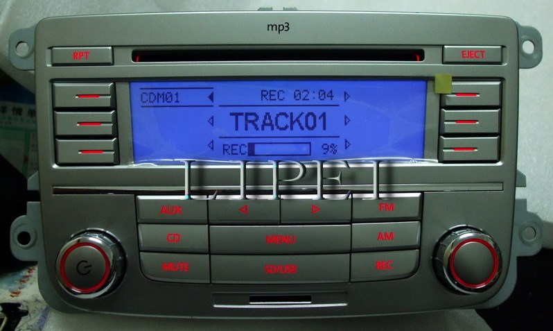

我的车机是大众朗逸品轩车机 后尾线齐全 想做家用电脑功放用 功能基本都有了 有几个问题需要高手帮助 1. 我听说 开机一小时会关机 怎么解决这个问题 我还没有开始用 车机是没有用过的全新 会出这个问题吗? 2. 就是密码问题 卖家说不需要输入密码 确定吗? 有些车机要输入密码是怎么回事? 3. 车机家用 接汽车喇叭好 还是民用喇叭好?有什么区别?我想找几个4寸的或者5寸汽车喇叭 装民用小箱体上 效果好吗? 感谢解答的高手 谢谢了! 雷电音频 发表于 2010-7-14 12:23

lipei兄的回答不全正确,我回答你 车机型号是天宝(TOPPOWER),纯国产机,江苏徐州天宝汽车电子有限公司 1.开机一小时会关机,解决这个问题可以在pcb上给控制端子加个控制信号,很简单的 2.不需密码。减配的机 ... 数码发烧友 发表于 2010-8-8 17:41
