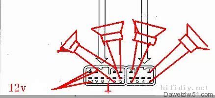

http://img08.taobaocdn.com/imgextra/i8/21937965/T2bLdjXjRbXXXXXXXX_!!21937965.jpg 按照这图的接线 就100% 正确,无须再研究接线 的问题! 至于没声音, 最大可能 是你的电源功率不足!@(其它车机电源功率不足 ... lipei 发表于 2010-7-12 23:47

功放TDA7386烧了 。怎么回事? 听说凯美瑞车机功放也很容易损坏 zml128h 发表于 2010-7-16 08:26

只要是25脚的TDA738X系列、TDA826X系列功放IC都可直接代换,满大街都是! lipei 发表于 2010-7-22 01:32
