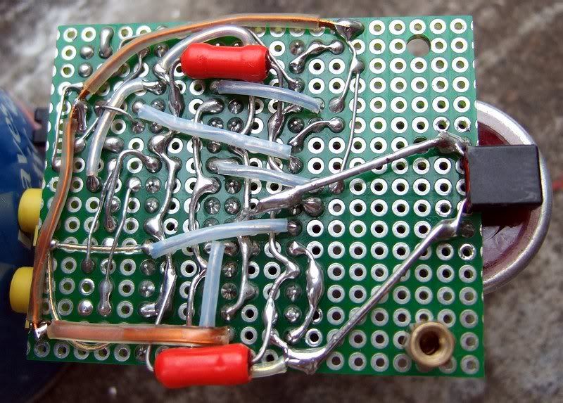

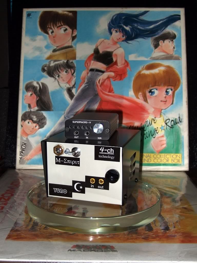

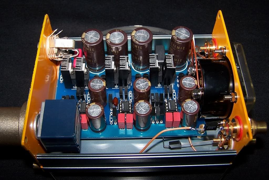

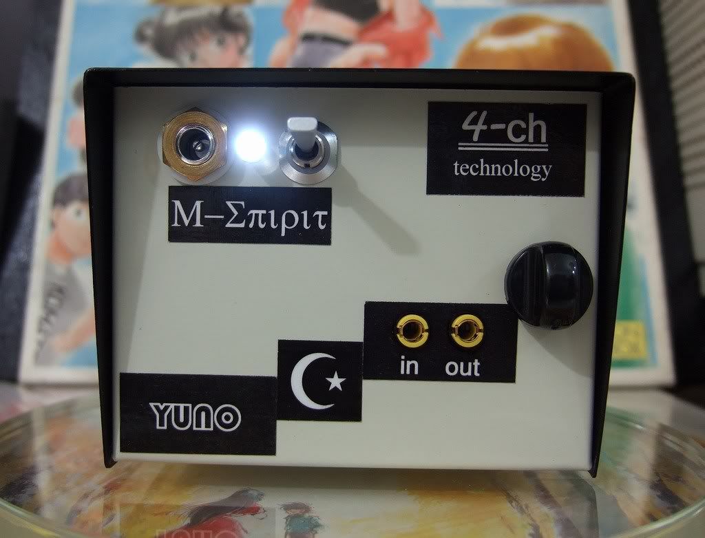

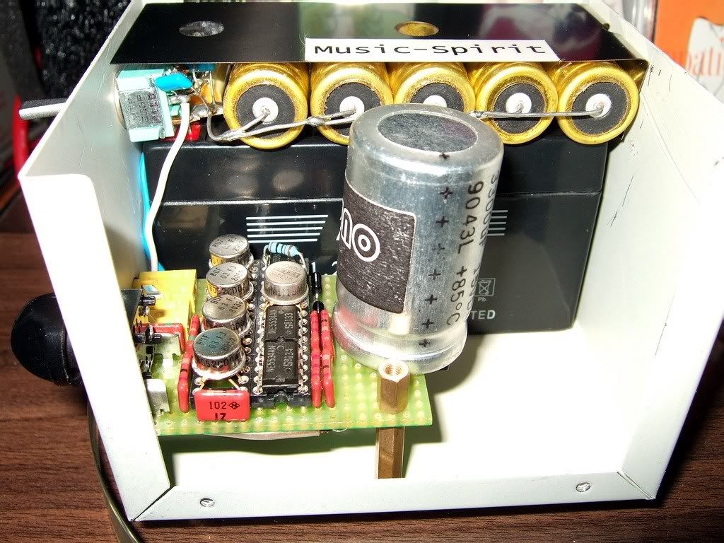

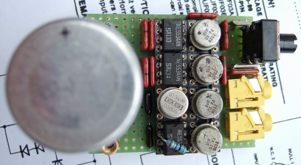

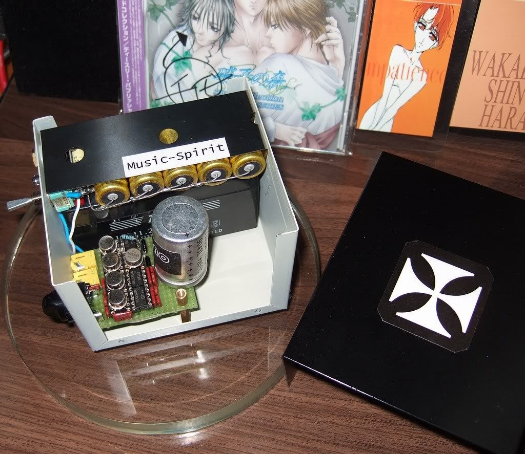

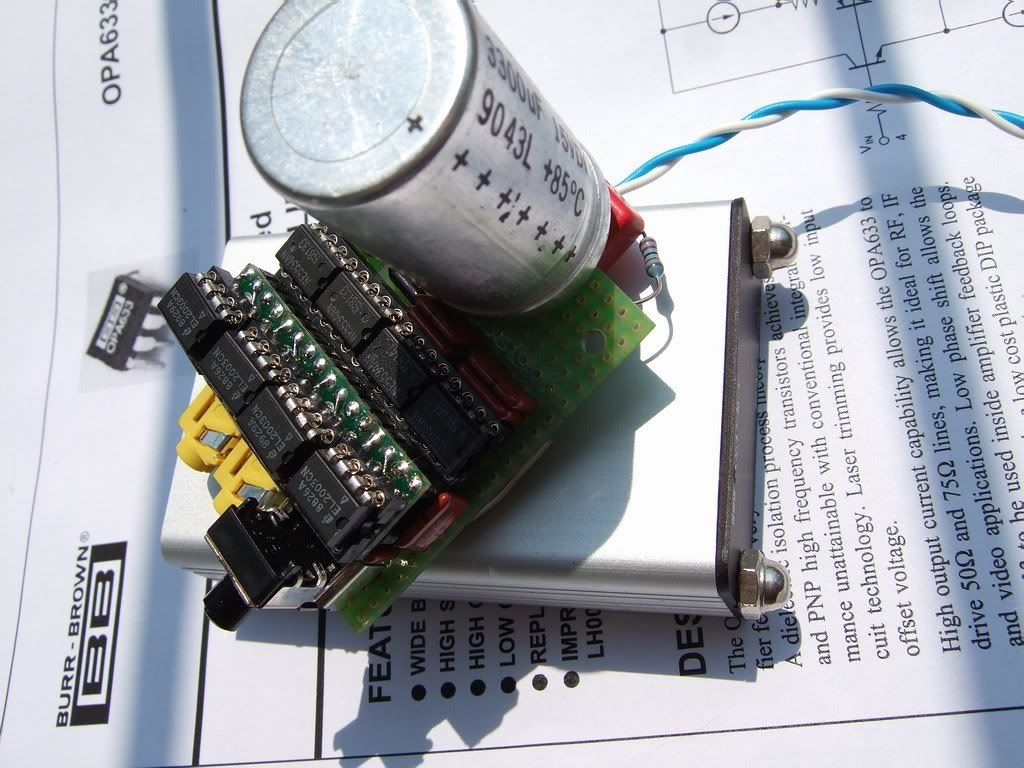

自己接触DIY方面时间不长,也没玩过什么象样的东西,就是现在对电路认识也还是很初级。穷人有穷玩法,大家伙玩不动也没地方放,所以一直是小打小闹。就是穷折腾心里也是有向往的目标,无论怎样听到的声音也要能够说服得了自己才能死心。所幸从一开始就得到不少热心的朋友指导帮忙,也陆续做了几个东西出来。折腾了不少时间手上留下两个比较满意的作品,一个是PPA结构的虚地耳放,一个是传统实地结构前后级形式的耳放。因为都是用了buf634的问题,调整最先做出来的仿PPA花了相当多的精力和物力,跟自己看到别人装PPA一样这个刚开声基本都是杀猪声一样的刺激,推CD3000这样的耳机实在是很冲。换OP,机内线,退偶电容等不折腾了一年多,慢慢的感觉声音好了点,不知是机器褒开了还是耳朵被同化也不可考究,反正是折腾过了,最后PCB上的焊盘都烂掉了便决定不再去动。不过现在跟新做的M-Spirit比,buf634的声音问题还是暴露了出来。积累了调整PPA版的经验后来再做的实地结构几乎没有去调整,一焊好出来的声音就跟穷折腾的防PPA不相上下。除了风格表现方式不同耐听度基本一样,有时反而觉得实地版声音更有感染力更听得多些。声音缺少感染力是虚地耳放DIY时容易存在的问题,虽然音场细节动态这些都不缺。这里面有不少调声的讲究,不能用做实地耳放的经验套上去。 PPA结构耳放 实地的小耳放 从接触DIY开始,自己都是以SM3为制作目标,再往上的自己没条件没多大兴趣去接触,自己也只能是烧到这个程度。不知为何对这个耳放特别有好感,总想做出接近或超越其的东西,之所以不买厂机是因为SM3虽好,但一些用料细节方面不符合自己的审美要求,能DIY东西出来也是一种乐趣。可惜最先做出来的仿PPA没有达到制作目标,虽然全部电阻都是用VISHAY 0.01%的晶片电阻,机内线用JENSEN银线,焊接用CARDAS的音乐焊锡声音跟SM3比没有什么优势,有点失望。说更好也行,说一样也行,说还差点也行,就是区别不大的意思。后来做的实地版声音虽然也好但风格离SM3的更远了,本来就这样打算不再做耳放,对自己水平信心不足。后来一位朋友借了台SM4给自己玩,看着SM4的结构和最近爬文的一点总结,突然萌生一点冲动。自己心中对虚地和实地以及对DIY产生的一些疑惑,有预感把手上这东西做出来或许就能找到答案。 DIY的追求是什么,DIY的优势和欠缺又是什么。一直装机DIY时这些疑惑总是会浮现出来。除了当商品机卖的DIY,基本见不到有谁做出来的东西能加上成本100%~200%的利润来卖,当然也是会有人例外的。这是国内的风气,不怕东西不够好,就怕广告吹得不够响。经历了个人自己DIY的浮华期后,重新整理自己的思路,拾回DIY的本意。最终完成的M-Spirit除了缓冲上的投入所使用的成本仅跟以前使用的一个电阻的价钱相当,得到的是自己一直所希望的声音。 国庆前花了三天时间上网备料,东西到齐后花了半天把主电路完成,之后就是漫长的调音工作,持续到现在。之前一直都没有这么系统持续的去调音,四个channel用什么样的OP组合,到底是什么因素在影响电路工作和声音。同时也比较了现在比较流行的各个缓冲:EL2003,HA5002,OPA633,buf634,buf03。最后还是决定用buf03,果然还是热的东西声音好听。等OP和buf都确定好后,最终去调整电路结构,虽然8个OP座和电阻的位置没动过,电路结构却在反复变换比较。最后实在累得不行便不弄装箱完工。 M-Spirit做好后也有点总结,不过不知道是对是错。对OP+buf结构的耳放。OP跟buf是同等重要。选好合适自己的OP同样也要选好合适自己的buf,就像是前后级的关系。自己以前对buf不怎么关心,随便找了个buf634来用,虽然性能参数在常用buf里算是最好的,但声音却是比较难搞的。当然跟LH0063这样真正的顶级buf比不是一个层次上的东西,buf03对我现在来说只是比较便宜容易买到。用LH0063装一台真正的台机或许会是自己以后的潜动力。要想634简单出好声或许是不用太复杂的补品元件反而更合适,金星815现在开卖的小强大概是围绕这个思路,重在电源的处理。接触耳放的DIYer,总会碰到虚地问题,看字面上的意思,虚地跟实地对应,总会有虚地比实地差的印象。 erji大家坛也有就此大论战过一番,虽然不怎么科学,也得不到结论,但也为此热闹过一番,最后谁也不服谁。 http://www.e

<p>赞一个!</p><p>&nbsp;</p><p>这两天发现洞洞板高手云集!</p>[em17][em17]

<p>噢!</p><p>名副其实的耳机发烧友!兼之高产高米作家!</p><p>&nbsp;</p>[em02][em02][em02][em02][em02][em02][em02][em02]

先不说声音如何。。。布局和细节都能处理成这样子。。。恭喜YUNO兄。。。东西做到这样的确可以讲是高手了。[em17]

布局很精密,手工一流啊...学习一下...[em02][em02][em02]

不错,单纯的用贵零件做出来的东西基本没几个好声的,但懂得运用零件,该用什么就用什么才是一个高手,YUNO看来已经升级到高手了,,恭喜呀。。[em03]
