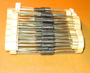

换R , T , 去 C
欧洲 IRCB AS-2B 3W 10R (10欧)发烧电阻
http://item.taobao.com/item.htm?id=589227582679
2SK413/414 ,   2SJ118 /119
10欧 /2W , 取去C
R35 :  4.7K --- 5.2K
下载 (78.26 KB)

 楼主| 发表于 2010-6-22 14:37 | 显示全部楼层
说说原理。
dayu2100 发表于 2010-6-22 14:22
场管的温度效应为负 ,  温度趋高 , 电流渐小
原驱动3极管 b-b 间电压为2.1 V 左右,
换场管后, G - G 间电压为4 V  左右,  ,提高了2倍 ,  R35 同比增加 : 2.2 *2  (K) ,
场管 电流: 30 -- 50 mA  为佳 ,
故  R35  *  2 + 3 ,
取R35 :  4.7K --- 5.2 K

原驱动管射极R为33 , 换场管驱动,为保持电流: 30 -- 50 mA  ,
V/A=0.5/0.05=10 欧
