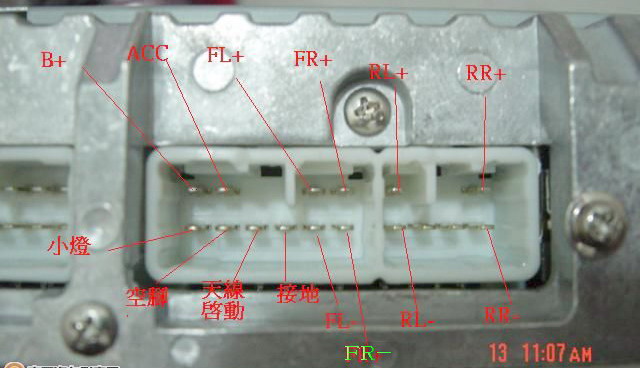

无聊买了个凯美瑞2010款车机玩,到家发现后面的接线没搞懂,网上也没找到,希望明白的朋友们不吝赐教,谢谢
根据我猜测右边棕色的一根线可能是+12V,在棕色右边的三根线都是-12V。棕色左边有4组线,应该是4个声道,但是就不知道那个是那个,希望高人答疑,谢谢啦

标准丰田接口,

棕色=机壳=电池负极,绿色=ILL+=小灯正极,白色/蓝纹=BU=BATT=电池正极,灰色=ACC=电门ACC档+电源=控制电源+12V,剩下的都是喇叭线,绞在一起的为一组接一个喇叭,不能接错。

刚才接了,接响了,但有个问题,就是如何判断喇叭的声道?前边的左右,和后便的左右,如何分别呢?

这是所有 内置功放的丰田标准接线!三根接12V正极的线已经给你拧在一起,褐色是电源负!

两个图是反的希望lz能整明白,把插头拔下来看--
