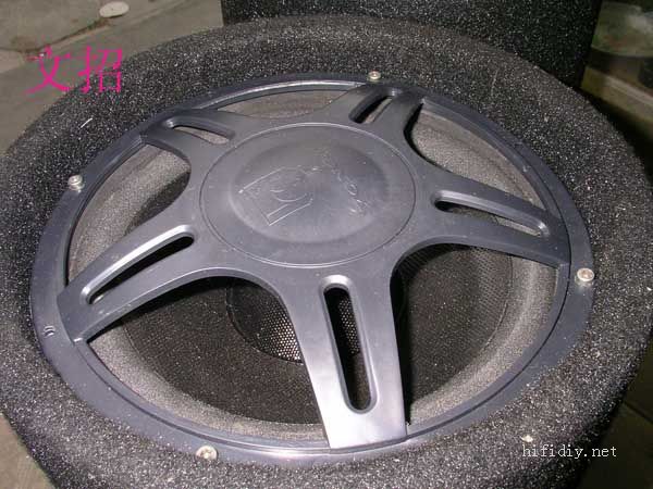

我有段长2.08m 直径25CM 厚3.5MM的PVC管想做个6.5寸的小炮,想问下管子长度多少为好
我看内径太大用水泥或沥青浇注一下增加下管壁厚度可以不?

楼上没甚么可不可以的,想玩就上呗。

喇叭不错
