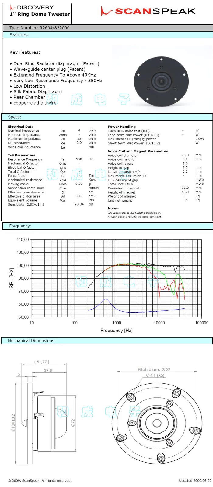

绅士宝 R2604/832000

我看这两个高音怎么一样的啊,绅士宝 R2604/832000,威发XT25TG30-04
奇怪了。知道的介绍下啊

两个高音的确是差不多的,绅士宝是丹麦生产的,威发是惠州生产的,就是这个区别。声音,方面,绅士宝的要甜润一点。
