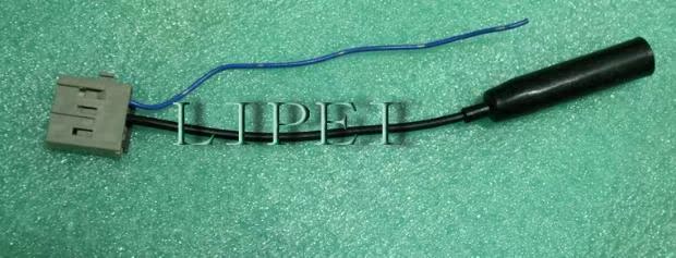

可惜天线的尾插找不到,还要继续找。。。

天线尾插可以到汽车装饰店或者汽车音响店去找,不贵。

接线盒不错,方便。建议接线盒里面装个容量大点的电容对12v再滤波和储能。对低频有帮助。这个我有试过了,加不加电容,低频完全不一样,但是不是这个机器。应该也是有效果的。天线尾线不太好找了,这个好像带有12v输出的,天线部分好像还有信号放大,对天线中间的针头接一条1.5米左右的软线当天线,其实你找到了天线,效果也和这条接的软线一样,区别只是方便插拔而已。
ALEXIS 发表于 2010-4-6 02:49
收到,有空去看看,谢谢!

 楼主| 发表于 2010-4-6 16:17 | 显示全部楼层
接线盒不错,方便。建议接线盒里面装个容量大点的电容对12v再滤波和储能。对低频有帮助。这个我有试过了,加不加电容,低频完全不一样,但是不是这个机器。应该也是有效果的。天线尾线不太好找了,这个好像带有12v输 ...
老牙 发表于 2010-4-6 09:31
谢谢牙版指导!
1.5寸盆的低频又能好到那里啊?现在只用一根线插着当天线,很容易掉出来的,又不想拆开机子接条线出来,所以才想找原装插,我已经有一个带放大器的天线了,当前只接一条小线当天线讯号很差啊,如果原机是带12V输出的那就方便接已有的天线了

东风日产全车系都适用的原装歌乐天线转换头!

昨天到汽车用品城找到天线转换头了,原装的
