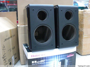

最近下手了一个箱体,参数如下
6.5斜角喷漆空音箱规格: 面板厚度36mm,侧板,后板20mm.(高音外沉孔:104mm,内开孔:80mm,低音外沉孔:167mm,内开孔:145mm.出气孔:50mm.箱体高度400mm,宽240mm,深340mm.)
用了一对国产的没有品牌的喇叭,磁体贼大贼大的,听起来觉得力度很好,但是低频下潜不够,完全失去感觉,索然无味,只能放一些敲锣打鼓的,想换成银笛YD167-1506X2 ,但是商家没有给出等效容积,只有给出下面的

有谁知道这个喇叭的等效容积?这个喇叭用在这个箱体上合适吗?低频能否改善?
还望高人前辈指路,谢谢丫
不错呀
1低频下潜不够,或上炮单元,可中频又少了{我玩过}我也追求低频
2用国产的没有品牌的喇叭,把出气孔堵住,内放三份之一{空间}吸音棉,再试试

jt1000027dsl 发表于 2009-12-12 13:00
有试过,放了很多吸音棉,然后堵死,当密闭性用,效果更惨,本来喇叭裸听低频还可以的,箱体也是丫丫的刚性,只是喇叭没有参数,所以不知道等效容积怎么样,刚刚放款要了两只银笛,两天后到,希望能有所改善,阿弥陀佛

倒相管太短
