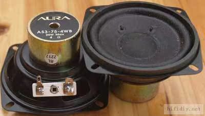

第一,AS3-75-4WB 和 AS3-75-4FR(三寸单盆与双盆)的声音差别
AS3-75-4WB(三寸单盆)
音箱:容积为2升左右的小箱子(音箱频响约90-15KHZ -3DB)
三寸单盆喇叭频响参数:
三寸单盆的灵敏度为85DB,频响参数为120-15K,其120HZ-900HZ的频响曲线之间的灵敏度82DB,相对其平均85DB的灵敏度来说,这段中低音的灵敏度比平均灵敏度低了3DB,表现在实际听感中这段中低音会偏瘦,具体体现在,比如表现赵鹏的人声的时候会声音不够丰满。其高频8K-15K频响曲线之间有较大的起伏,会影响到乐器(弦乐、铜琴等)泛音的表现力。

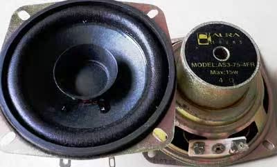

AS3-75-4FR 三寸双盆

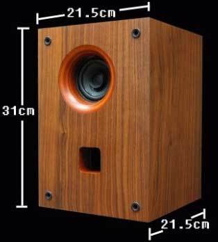

代表音箱:志平三寸优雅,容积7.7升,音箱频响约80-15KHZ(-3DB)
三寸双盆的频响曲线:
三寸双盆的灵敏度为82DB,频响参数为120HZ-15K,其120HZ-900HZ的频响波形之间的灵敏度82DB,中低音听感略好,高频8K-15K频响曲线之间有相对略小的起伏,乐器(弦乐、铜琴等)高频泛音的表现力受到的影响力略小。
AS3-75-4WB 和 AS3-75-4FR(三寸单盆与双盆)的声音对比:
虽然这两款三寸全频的频响曲线非常相似,声音也非常相似,但三寸单盆的低频略薄和高频略差,在合理设计箱体的基础上,三寸双盆的志平优雅箱的频响为80HZ-15KHZ(-3DB),而三寸单盆对箱体容积要求小了很多,2升左右的三寸优雅小箱的频响为90HZ-15KHZ(-3DB)

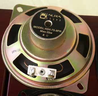

AS4-75-8FR 四寸双盆
代表音箱:长倒相优雅四寸全频箱 频响70-18KHZ
四寸双盆的频响曲线:
优雅四寸双盆的灵敏度为86.5DB,频响参数为80HZ-18KHZ,70-1800HZ之间频响曲线的非常平滑,所以听感上有着非常顺滑的中音和低音部分,2K-18KHZ之间的频响曲线为90DB,比平均值大了3.5DB,表现在声音上就是高频能量充足,高频较亮,2K-18KHZ之间的频响曲线起伏大,高频质感略差.
AS3-75-4FR和AS4-75-8FR(三寸双盆与四寸双盆)的声音对比:
两种优雅双盆风格差不多,高频的质感也差不多,但四寸双盆有着较好的低音和中音效果,有着更好的高频延伸。由于四寸双盆高频较亮,表现实际听感上就是四寸双盆的人声部分相对靠前一些,弦乐等乐器的高频泛音清晰一些,加上灵敏度较高的优势,所以在人声**乐上四寸双盆的表现力优于三寸双盆,由于乐器的高频泛音较清晰,所以声音的定位和空间感更好。

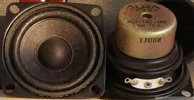

NS2-143-16B 两寸优雅
两寸优雅的频响曲线
[url=][/url]
两寸优雅的灵敏度为78DB,频响参数为220HZ-20K,220HZ-20K之间频响曲线的比较顺滑,没有急剧的波形变化,所以听感上有着优秀的中高音,特别是有着这几款全频中最好的高频质感和高频延伸,但在18K左右超高频有一巨大的波谷,表现为17.5K-18.5KHZ中的频段缺失,由于人耳对其18KHZ以上的超高频分辨力极差,所以对极高频的影响很小。(一般人听不到18K以上的高频,但可以用身体感觉的到,耳朵非常灵敏的人会听到18K以上的极高频,但也很难分辨出17.5KHZ和18.5KHZ的频率声音细微差别。)

楼主这么了解优雅的喇叭,能帮忙提供下AS4-75-8FR 四寸双盆喇叭的谐振频率么?我想自己做个传输线的,不知道怎么确定传输线的长度……谢谢!
wo58548 发表于 2009-11-28 18:10
请去官方网站查优雅全频的参数,注意AS4-75-8FR 是老款型号,已经停产,现在的新款NS4-194-8A和这款老产品的性能参数声音等是完全一致的:
www.aurasound.com
