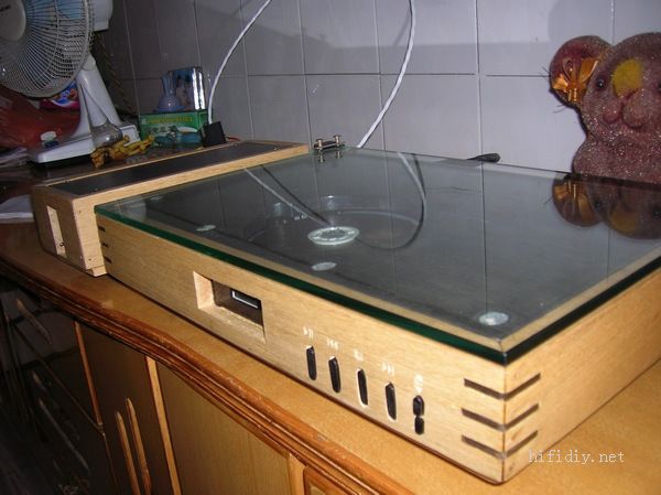

<p>就是NEC的光驱.这DD好多人都不看在眼里,不过我觉得玩玩还是不错的,我的是4X的,改成了一个转盆,配坛上的1541蛋版,感觉还不错.</p><p>
儿童节就要来了,贴个我做的小玩具
儿童节就要来了,贴个我做的小玩具
</p><p>机箱用白榉(木工说的)做了个框,</p><p><br/>&nbsp;</p><p>
儿童节就要来了,贴个我做的小玩具
儿童节就要来了,贴个我做的小玩具
</p><p>定了一个ZUOSHI牛,次级4组,14V*1,8V*3,因牛较大,我又不想做一个厚的机箱,就做成了分体的了,两者用插座连接.<br/></p>

<br/>木框是请人做的,边上的洞都是我挖的[em03][em03]有点粗糙

唱片镇我没条件做,就用了CD盒里取出来的那那一片,我用洞洞板加轻触开关做了控制板,装在面板的后面,把原来的几个控制键和进出片机构的开关引到这块板上,就可以开机放唱啦,[em03]

<div class="quote"><b>以下是引用<i>gzjoker</i>在2006-6-1 12:53:00的发言:</b><br/><p>漂亮,希望LZ写个改装过程,让大家受益。</p></div><p>抛砖引玉罢了,让大家受益就说不上啦.其实也就是很简的改装,跟网上说的没有两样,</p><p>1.电源,用洞洞板做了个,因机箱比较矮,那几个你吃糠电容只好躺下了(图在楼上,我小女看了说"真漂亮,像上楼梯",呵呵).一共分三路,M记的7812和7805输出各一路,用插座接到光驱的后面的插座上;LM317做一路5V的,把主板上的7805脚剪了,这一路就接到板上的7805的输出脚上.我在板上的12V和5V的输入那儿并了两个0.1的红威马,据说声音会更好,呵呵</p><p>
儿童节就要来了,贴个我做的小玩具
儿童节就要来了,贴个我做的小玩具
</p><p>2.拆IC,楼上说过了,这是拆下来的,来个全家福<br/></p><p>[em03]
儿童节就要来了,贴个我做的小玩具
儿童节就要来了,贴个我做的小玩具
</p><p>3.机箱,底板是1MM的铝板两块合起来的,中间夹了一层薄泡棉,我还用铅铸了一个底座,呵呵,铸的过程也是挺有趣的,做一个模,把铅放到锅里用煤气炉烧,几分钟就熔化了,可惜没有拍下来.再请人用车床加工平整,从这里可以看到这块1CM厚的铅块,挺沉的,<br/></p><p>
儿童节就要来了,贴个我做的小玩具
儿童节就要来了,贴个我做的小玩具
</p><p>顶部的玻璃是1CM厚的,转轴用的是普通地柜上玻璃门用的那种,玻璃用磨边机磨过边,花了10米,<br/></p><p>[em07]</p><p>4.输出,用的是坛子的套件,比原机的强多了,呵呵...</p><p>
儿童节就要来了,贴个我做的小玩具
儿童节就要来了,贴个我做的小玩具
<br/>说到声音,这东西太主观啦,我这木耳朵也说不上太多,反正我对我的系统的表现还是满意的[em04],在听了朋友的20W的系统后不至于回到家不敢开机[em04][em04]....</p><p>其实这个DD还有改进的空间,比如换晶振什么的,不过我还找不到合的,也想等一等看看别人的做法....</p>
