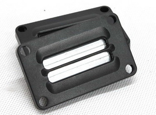

实话实说啊,别的都太贵,也就这个还能咬牙+跺脚的看看,呵呵 (咱也明白一分钱一分货的理啊..)
  实在看不出 它是 飞利浦的,但人家说是就是吧......
这个东东行吗?? 哪位大侠用过呢  分频点取多少合适呢??

丝膜的球顶高音+飞利浦的铝带高!

这个高音听着会不会有点干?我还是喜欢球顶丝膜。

到一些大型家电城听听就清楚,这一高音是组合床头音箱单元,个人认为一般。

这款高音分频电容不要太大的容量,建议1uf-1.5uf.这款高音只作超高频补偿之用.如用做主高音,电容大了就觉得干干了.纯属个人观点

这款高音前后的发声,就是用来增强空间感染力的,所以只能做成这样了

这款超高我用过,楼主看看我这个贴吧!给你个参考http://bbs.hifidiy.net/viewthread.php?tid=217676

两个高音怎么安排呢?? 四分频??

这玩意真便宜,正考虑入手8个来做超高,每边音箱4个。也可能入手8对。
