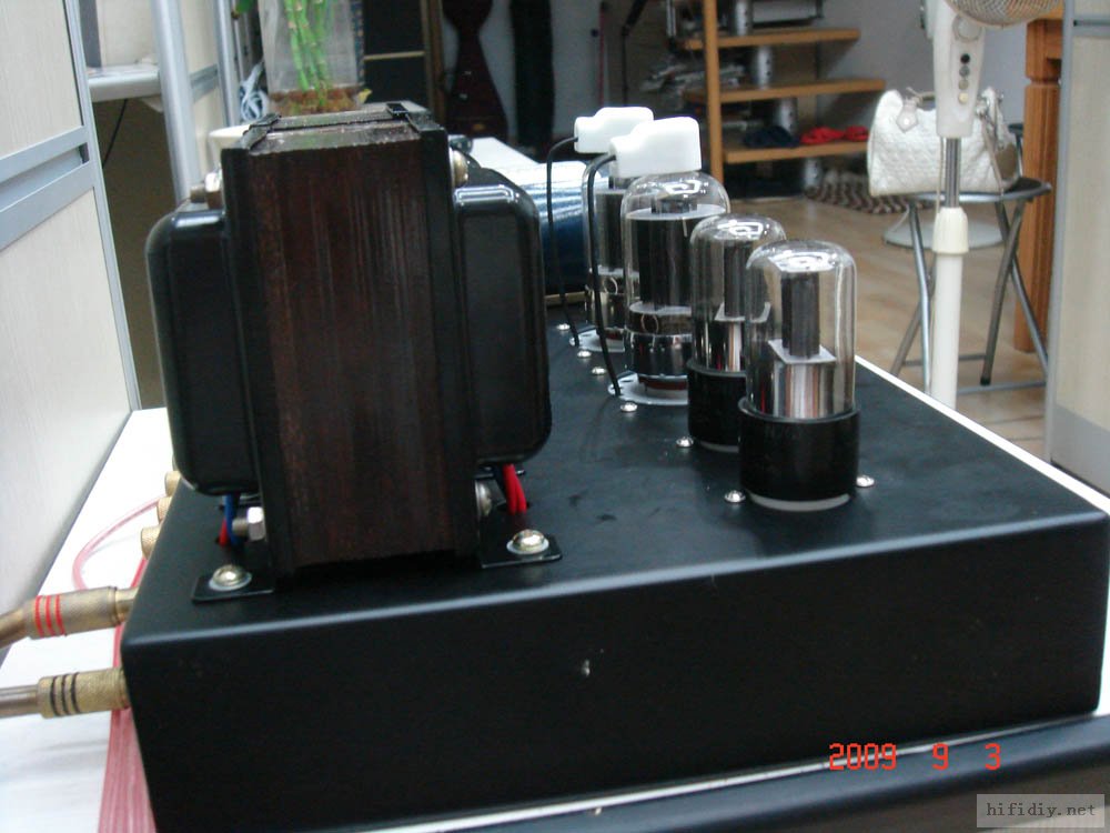

最近折腾了台6146B,没办法,那个噪音大的,我个郁闷。大家帮治治。灯丝接地了,6146阴极电阻滚烫的,10R不是很滚烫。

阴极电压?  灯丝是前后共用?

阴极  20.3  23.4            灯丝共用,因为只有一组6.3V/5A

灯絲一端接地试试。

阴极电阻功率?  建议灯丝供电是前后分开,  加100欧姆灯丝平衡可调电阻

1、前后灯丝共用一组6.3V/5A,不是引起噪音的根源。
2、建议楼主先不要插6SN7,只插上6146,听听有没有噪音。如果有,说明噪音来自电源滤波或者输出牛的布局。
3、如果步骤2正常,说明噪音来自输入级,重点检查布局、走线、接地等等(也不排除6SN7管子的质量问题)。
4、灯丝接地问题,可以用两只47欧姆1W的电阻串联分别接到6SN7的7、8脚,两只电阻串联端接地即可。
5、楼主母线接地方式不可取,建议采用星型接地。
6、楼主的帘栅极供电线路远离6146,应当靠近6146的帘栅极。

先把帘栅极电压降下来,帘栅极电压太高了,阴极电阻不烫就怪了

帘栅极电压降下来,阴极电阻不烫了,
但新的问题来了,一开始没问题,几次开关机后,有一个声道没声了,量个点电压都正常,但是有噪音(比较大),无声的那个电位器,如果开一点,噪音就没有了,但任然没声。

看看电位器是不是接触不好。另外,把那些捆在一起的线弄短点。如果全机星星接地实现不了,就分级星星接地,然后各星星接地点再汇集。

同意15楼的建议,我的fu50推挽就是倒相极之前星星接地,灯丝交流悬浮供电,一点噪声没有,就和关机一样。
