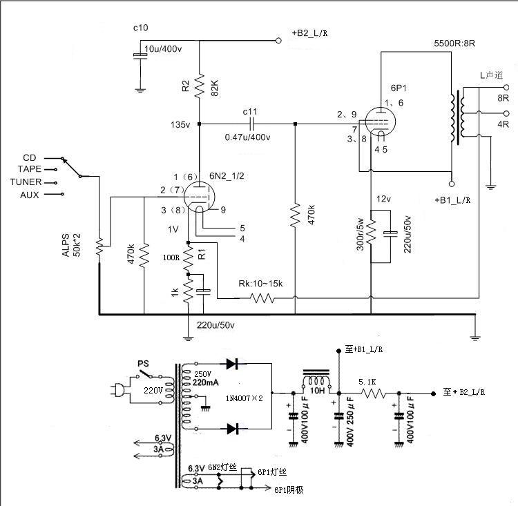

电容不用也无妨
[B]以下是引用[I]luanhanqing[/I]在2006-4-23 20:08:00的发言:[/B][BR]很好啊,是自己做的么?<br>是的话教教我吧,我一点基础都没有<br>这是我的QQ:<br>42962133<br>谢谢加入。<br>
哪个电容不用也无妨。老式的收音机输出变压器上都并一只4700PF/400V的电容

[B]以下是引用[I]viate[/I]在2006-4-23 20:18:00的发言:[/B][BR]<>第二个图输出变压器初级并那个电容什么意思</P>
对?
我的6P1指开了3个空(只能装3个管)有三个管的图纸吗?(我太菜了)

我刚做的6P1(在一个朋友帮助下做的),说心里话声音不怎么样,正在调试中
想照楼上那张图改一下,
我也是北京的,可以一起玩

用红灯收音机拆机变压器,胆艺轩二手坛有的买价格也不高。

用两只6p1功率管做立体声a类输出,输出功率在双2-3w。由于6p1电子管工作在纯a类,音质甜美,实际不失真音量与15w左右的晶体管放大器相当。配以高灵敏度的音箱,以欣赏人声和轻音乐为主,其音色之清醇不亚于高级音响!这里有详细的制作http://www.hifi888.com.cn/dispbbs.asp?boardID=25&ID=782&page=1

[B]以下是引用[I]Julien[/I]在2006-4-25 12:52:00的发言:[/B][BR]<>电压放大管是双三极管</P><>一只管子封装里面有两只电气三极管</P>

<>电压放大管是双三极管</P>

你可以采用这个图纸
一共只需要3只电子管

<>其实输出变压器的分布电容这只是一小部分,如果这部分都欠缺,只好说分布电容本身也不小了</P>

J版,有人说输出变不接地可以减少输出变的分布电容,改善高频。

电源部分可以用 220V 50W的隔离变压器 与 15W 3V-0-3v 或6V的变压器代替。

<>原来的图肯定失真不会小</P>
<>6P1开环标准接法失真起码8%-10%</P>
<>推动极又是SRPP,根本不能使整体失真降低下来</P>
<>用管也浪费</P>
