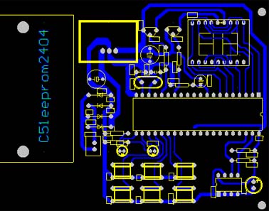

1.准备好你的电路图:
第一次做不要把线画的太细,最好就是用一点碎料板来做做,自己估计好感光时间。以下我
用我以前的PCB来做实验:
