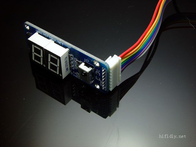

现在电源延时板正常,12V交流输出正常,电机板电容为5V,
但发现LED接收显示板无显示,发热量很大,还冒烟了......,不敢再试了,问题会出在哪里?

显示板的正负一定搞反了吧!
就是过去的排线接的座子

应该就是这样的,我仔细的检查过这个排线,应该没问题吧,
只是IC1的这种74HC595不知有没有焊反...无法确定它的方位...

看了图,这个IC应该没有反,不过我得到的不是菲利普的,但如果和图中IC印字的方向看,我应该没焊错啊,
发热量很大,应该不正常吧...
