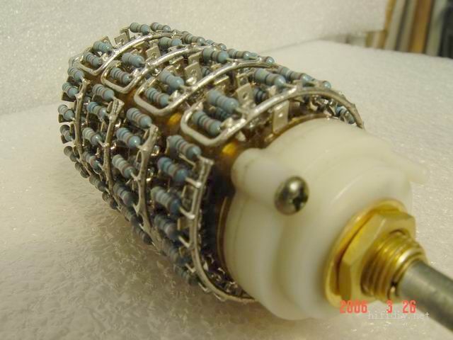

收到henry-hz兄的电位器套件有多天了,正好利用双休日焊了一个
现将制作过程贴出,望同学们批评指正[em03][em03][em03][/size[/size]]

Rin完成后的样子

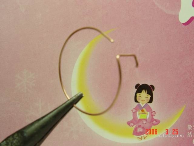

做4个接地铜环

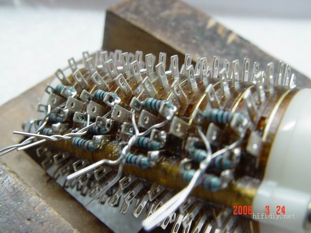

Rout的电阻先折成

完成后的样子

4联的一致性是普通碳膜电位器无法比的。分流式的4联同一档的阻值误差可以做到很低,一般小于1%,这主要看所选的电阻精度,hz兄配的KOA电阻就很不错。
