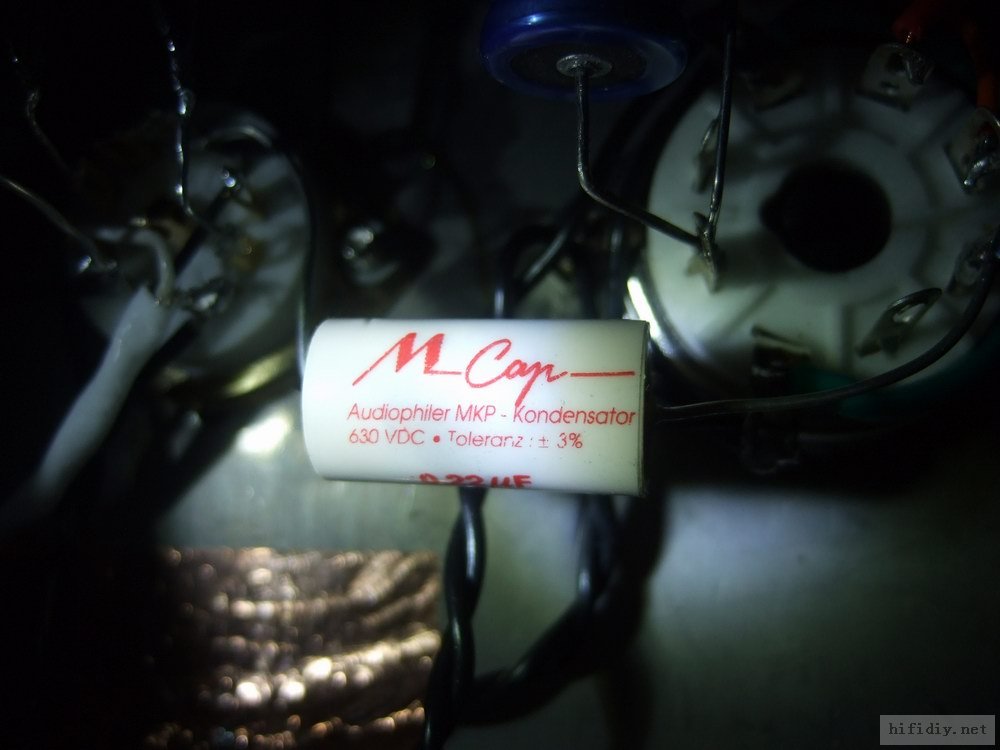

耦合,m-cap
耦合,m-cap

发表于 2009-5-27 00:03 | 显示全部楼层
很好请教那个电容是如何固定的?

 楼主| 发表于 2009-5-27 00:06 | 显示全部楼层
原帖由 503 于 2009-5-27 00:03 发表
很好请教那个电容是如何固定的?
看图
