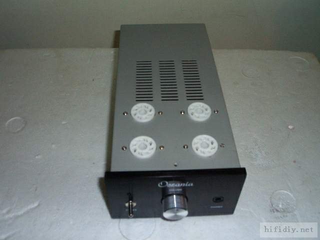

       原以为制做这台EC360很容易,制做开始后才发现并非容易,制作这台EC360遇到很多困难,第一个问题是推动困难,按EC360的基本数据,屏极电压用到80V,栅压十几伏,用6C5P推不满,输出功率也很小,提高阳压用到117V,栅压-21V,Ia=160mA,开始时是用6C5P推EC360,试验结果用6C5P推不满,输出功率很小,看来只有通过提高电压来提高输出功率了,提高电压后,前级的输出固然增大,可是后级的偏压更深,用6C5P更难推动,后改用6J8P来推还是推不满,最后决定采用两组电源,交流120V绕组给EC360供电,另外增加一组交流40V和交流120V整流后相加给6J8P供电,实际供电压EC360供电电压150V,栅压-27~-33V;6J8P供电电压200V。
        遇到的第2个问题是安装问题,机箱太小,要把输出牛和两套电源部件都放在机箱里,费了很多心思,输出牛采用立式吊装在底版上,焊架固定在墙壁上,电容用管卡子粘接在机箱里,焊接也很困难。
         遇到的第3个问题是,发热问题,焊接完成后一通电,一缕青沿升起,滤波电阻功率不足冒烟。更换后再通电,调整一个声道的阳流时,又一缕青沿升起,阳流太大,阴极电阻功率不足冒烟,更换后继续试验,基本参数初步确定后,插上两个声道管子后通电,又有问题了,由于两个声道同时工作电流太大,滤波电阻太烫,更换大功率电阻已经没有空间,无耐只有减小阻值,再开机交流声大增,再次换大容量电容,并改为双CRC滤波,最后交流声降到2.4mV。
        另外EC360底座太短,阳极电流大输出功率大,但是管子发热很厉害,热量很快就通过管座传遍机箱,最后又将阳流适当调低到120mA,不失真功率不足2W,最大功率在3W左右。
        基本参数都确定后,上底版时又发现问题了,开关在前面,电源在后面,电源引线插头插到开关上以后会碰到前级的零件,底版盖不上,本来后面的开关是作为耳放预留的,无奈在最后时刻将电源开关换到后面去了。

由于空间太小了,暂时未加负反馈,开机试听,低音很松软、厚实而富有弹性,令人难忘,听人声胆味浓郁,但高音的解析力不及发射管(我以前制作的几乎都是FU系列)。

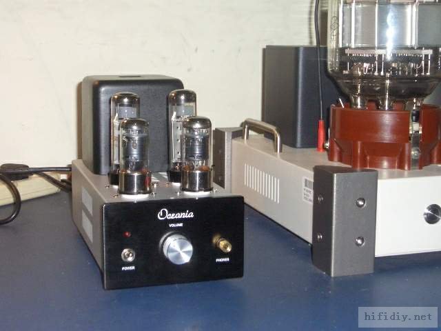

和TM90比一比
和TM90比一比

发表于 2009-5-15 22:12 | 显示全部楼层
放在tm90旁边,大小悬殊形成强烈的反差。好玩

 楼主| 发表于 2009-5-15 22:16 | 显示全部楼层
原帖由 蓝色DIY 于 2009-5-15 22:12 发表
夏天听tm90太热了,只能听EC360了
