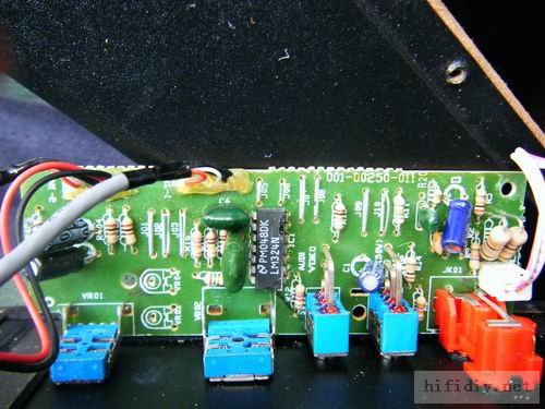

等了N天,终于拿到110V加拿大版本的惠威低音炮,和国内的200A差不多,就是功放板在后面而国内销的是在旁边,
磨砂面,不是镜面,我个人喜欢磨砂的感觉
控制板在后面,旋钮坏了,换了2个
110V的变压器,才100W
4700U的电容,
324的低通
BTL放大
7296集成连保护延时电路都没
功放板上还有块324,和4558,
箱体很坚固,质量不错,拿出吸音棉后2个10寸低音
刚换好变压器试试效果还可以,看水银人的打斗场面还是很刺激的哦,觉得对得起这个价,比我以前买的山寨低音炮好了N倍,
山寨12寸低音炮
拳头大的磁钢,12寸的喇叭呵呵
薄的像纸样的前面板
控制和功放板
也是7296集成,不过是单片,O(∩_∩)O~
还是买正品厂的好,

功放板的工艺很烂,像山寨品

看着HiVi这种水平,能想象喇叭会是什么水平。只能说质量比山寨稳定,品管完善,但用料缺很山寨,

这个图应该体现的主题应该是“贵了几倍的品牌低音炮居然这么山寨” 说实话 感觉这个功放板推惠威单个10寸都困难 还两个……
