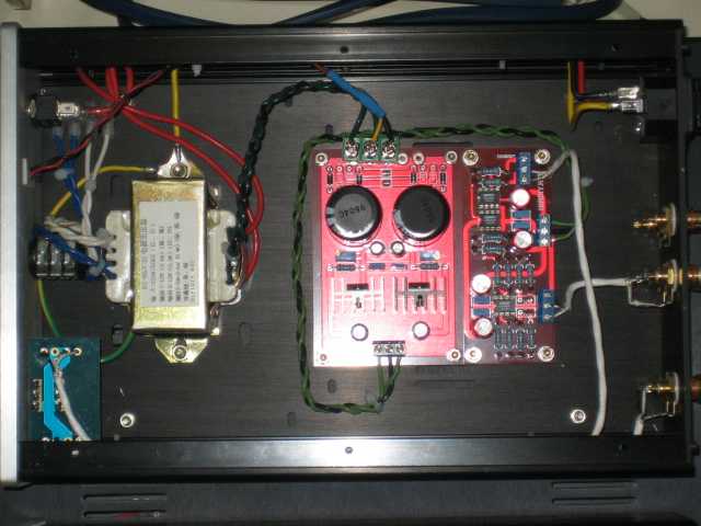

3875套件,最初只用了只30VA的E牛开声,高中感觉不赖,低频就.....[em10][em10]
论坛套件配小型机箱应用
论坛套件配小型机箱应用
最后决定搞个分体电源给它,因我这里牛不好找,最近才从坛上的兄弟那里买了2个140VA的,现在先用1个,水塘阵是抄袭Charlie兄的作品的!

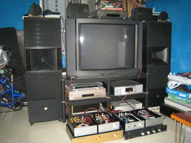

这是我的器材,大的喇叭是JBL SVA2100,有90多db,太贵,今天才敢接它,之前一直用上面小的那对Control 1做炮灰!音质虽然跟我用开的M7+QUAD405-2(摩过的,前后级总成本超过1W5)还有些距离,但比后面银色那套DITTON前后级AV AMP(也要6K多,TNND![em10]) 好太多了。跟05纪念版对比,我以前用的Audio Alchemy DAC in a box简直就是垃圾![em11]!不准出镜!
论坛套件配小型机箱应用
论坛套件配小型机箱应用
所有机机现在都是用坛上标配的元件,3875加强电源及改推高效率大JB后改善很大,迟些再试4780并联,就等钳版的电源箱。总的来说,不计算价格的话,这套系列推我的组合已算不错,当然没有了胆前的甜美及405的力道,但一算下来只是十份一的成本,其实是非常超值的了。外观方面我觉得简直是超爽,有高档大厂的影子,连LP也说漂亮呢!(第一次),我以往觉得DIY最难突破的地方就是外观,终归放在饭厅也要顺眼点吧!

28V电压在市电波动的情况下会导致超过3875极限电压!
建议下把JBL的箱子撤下!
现在接JBL主要是想发掘一下3875的潜质,才决定是否进一步加强,打算用两个牛牛再加LT1084稳压试试效果,那要等你的电源箱啊,现在的装不下。这3875最后应该都不会在客厅服役的,是做给LP躺在床上听的![em11][em11]

我晕,一定要加保护!
建议下把JBL的箱子撤下!

楼上好眼力,是串联的
因牛牛是双28V,整流后实测差不多40VDC,这些电解耐压只有42V,所以串起来用!

同时特别提醒!
使用3875系列小型功放接贵箱的时候一定要加喇叭保护电路!
顺便报告一下,这3875输出用250mA档完全测不到直流,有可能是我的万用表太差,好的那个又刚坏了,改天换个再测![em02][em02]
