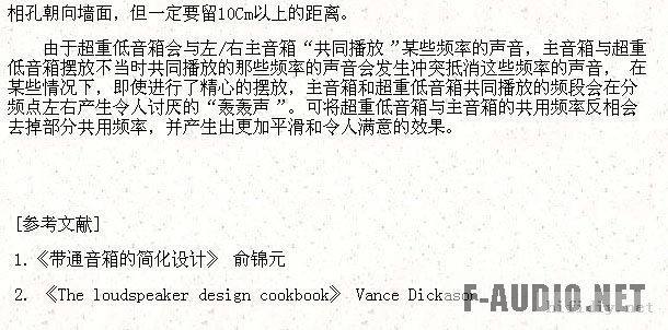

 楼主| 发表于 2009-3-7 21:47 | 显示全部楼层
asw箱体设计一些知识
