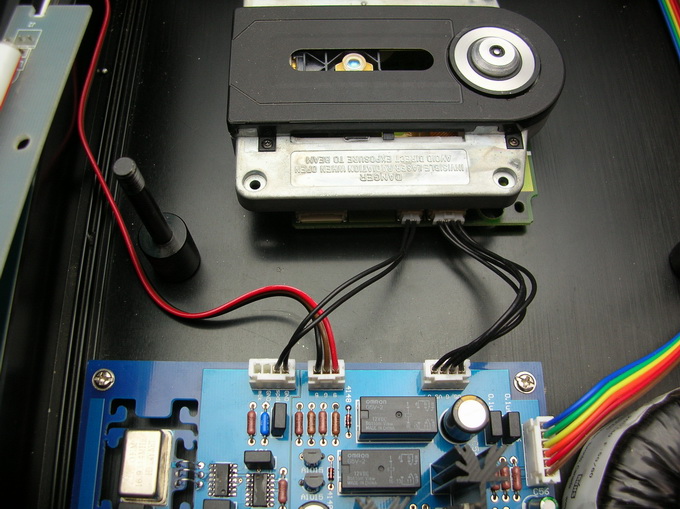

請問 mini CDPor of HIFIDIY 是否要接上顯示板才可以量度各級輸出電壓?
在圖中紅圈電壓輸出量得12v - 0v - 12v, 跟板上印刷的 9-G-5 不一樣, 真傷腦筋? 那裡出錯?
cd pro2 的輸出(蔩圈中)量得 0v, 不過在二個relay之前的電壓量得正常, 我想可能是接好後才可以有電壓吧! 對不對?

在圖中紅圈電壓輸出没连显示板, 量得12v - 0v - 12v, 跟板上印刷的 9-G-5 不一樣, 那裡出錯?
现在是控制电压的地方不正常, 請問要檢查那裡?

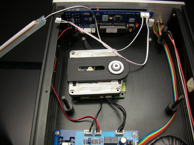

小鉗子兄, 已經跟你的話连上全部接綫,開機後显示正常,光頭讀碟正常,功能操作正常,不料開機大約半小時,显示板和光頭突然停止了,再度開關電源也不開作用,
請問現時應該怎辦,是否供電源電壓太高(12V-0-12V)引致? 显示板和光頭是否已損壞? 請小鉗子大大幫忙想想辦法,先謝謝!

是在附圖紅色圈內的連接座(即连接显示板的電源)測量电压有12V 0 12V, 之前當接到显示板時, 兩個繼電器會開, 現在怕燒毀显示板, 已沒有连接了, 只接上彩虹線.

現在的电压測量也就是正常, 眼睛检查沒有東西燒毀, 目前的情況是在只用彩虹線连接显示板下開機, 显示屏有display: "HIFIDIY" 和
"CD_Pro_2", 定了大約二三十秒, 显示沒有了, 只有显示屏的暗紅線亮著!
